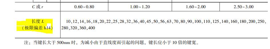

发表于 2023-5-24 09:50:24 | 显示全部楼层
