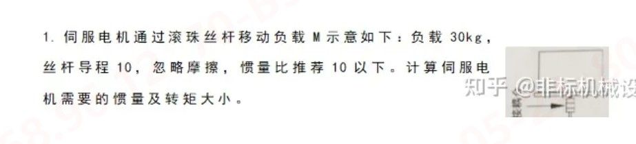

那个大佬能指点一下  怎么计算

毕设?
 楼主| 发表于 2023-5-24 08:36:56 | 显示全部楼层
电机推丝杆力矩和惯量计算

起码的工况列一下
电机选型计算有好几个公式,应用场景也不一样

机械设计手册上看看,百度搜搜。

丝杆垂直布局选型计算实例(10页)-原创力文档 (book118.com)
算法大同小异,机械手册上或者上银丝杆选型手册上有中规中矩的计算过程,照着算几遍大概就可以了  发表于 2023-5-24 11:04

找到了   扭矩=平台摩擦力*导程/2π/丝杆正效率
