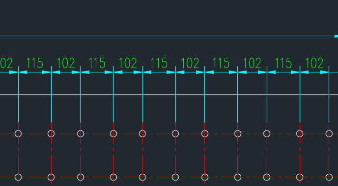

这种交错的尺寸有没有简化标注方法呀
发表于 2023-5-22 16:46:59 | 显示全部楼层
标一个217,如果有10组,217x10=2170,再标一个102

你看懂图了吗,这是交错的,不是连线的,你说的方法完全不行  发表于 2023-5-22 16:54

从机加工艺合理性的角度看,这尺寸设置不合理。极易造成加工失误,从而产生大量废件。
正解。
不要把它看成是交错的。
四个孔一组,组与组之间的间距都是相同的。
谢谢,想起来了,以前画过直齿型状的结构就是这么标注的,就是有点担心制造的兄弟理解着费劲
 楼主| 发表于 2023-5-22 17:10:30 | 显示全部楼层
交错是我表述错误,我的意思是ABABAB这种尺寸链,一时想不到别的词

不重要的,你可以用坐标标注。重要的有公差要求的,成组标注

对,我就是这样标的,我们公司也很多这样的孔,这样没有那么乱也简单。看图的人也不眼花

水平中心线不要连在一起,把102的4个孔的中心线合并。
在两条102的中心线之间再画一条中心线。
然后标注:一个217,再标10*217(=2170)。
上一行的10是假设的,按你的实际组数标就行。
