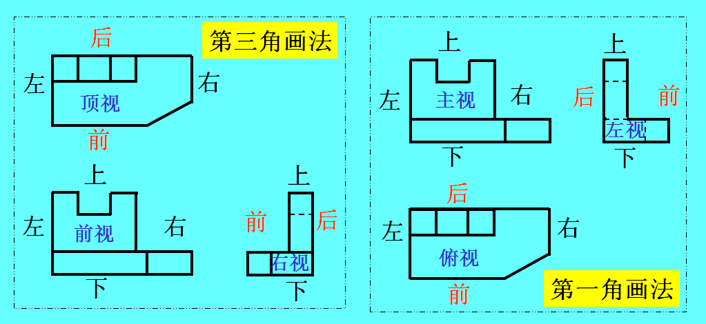

这是某一减速机官网的2D图视角,有大佬知道这是啥视角吗

发表于 2023-5-20 19:08:30 | 显示全部楼层
第一角画法的示意图

发表于 2023-5-21 15:36:45 | 显示全部楼层
这是告诉你这个视图怎么看,从哪个方向投影
发表于 2023-5-21 17:31:06 | 显示全部楼层
表示第一视角,就是我们常用的投影画法
 楼主| 发表于 2023-5-22 00:41:54 | 显示全部楼层
第一视角不是这个吗 两个标志对调也叫第一视角?
这两个视图有区别么,你就甭管什么视图,你看图按照这个方向看就对了  发表于 2023-5-22 10:54
你仔细看看,这叫对调吗?这是镜像!  发表于 2023-5-22 07:45
发表于 2023-5-22 07:54:20 | 显示全部楼层
国内常用视角
