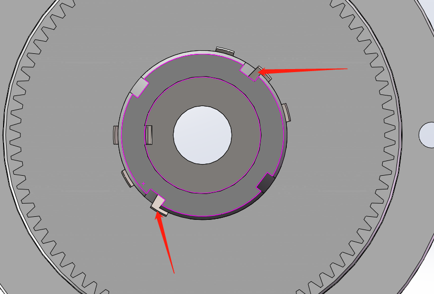

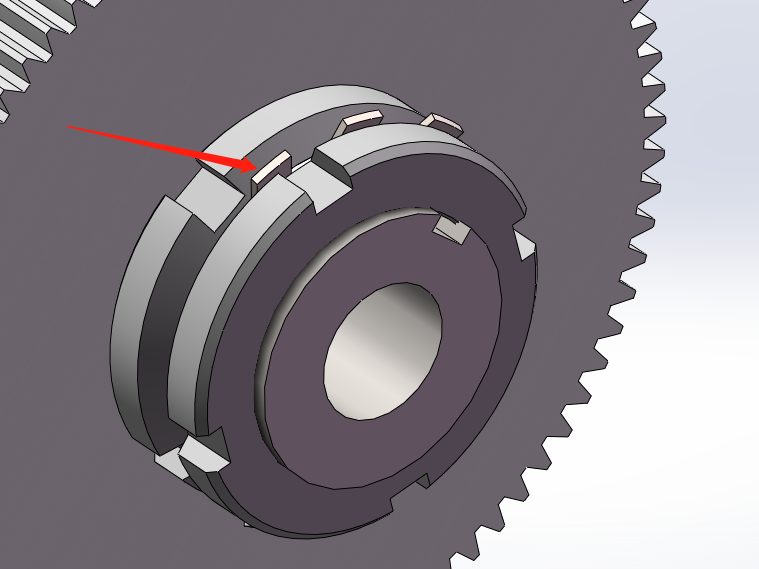

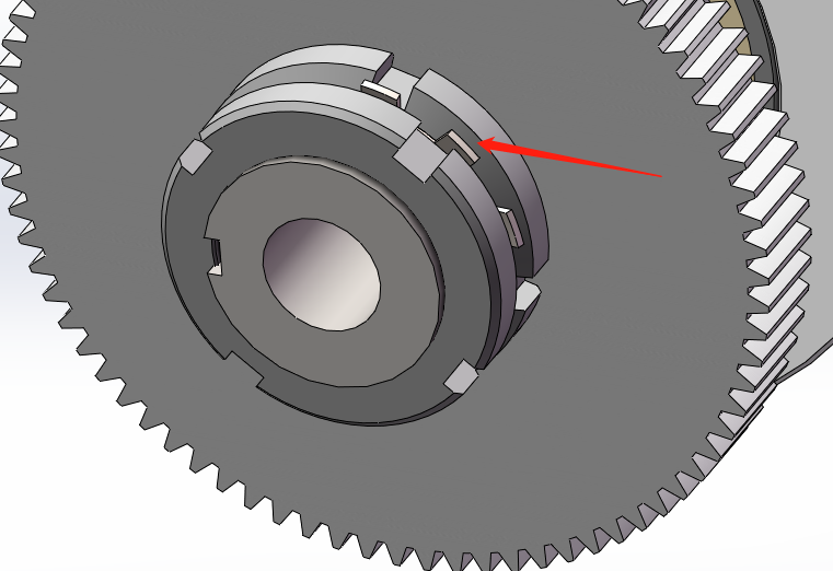

如图,如果拧到这个位置就紧了,6个片都没有刚好对到螺母的槽,这种情况怎么解决?是螺母返回一点吗?但是返回来又松掉了,失去了压紧的作用。

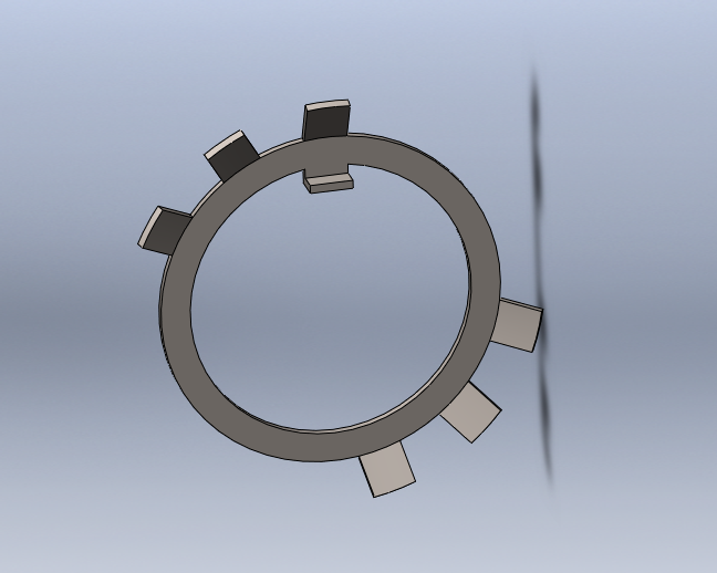

好像是用两个相对的,这两个断了用其他的

 楼主| 发表于 2023-5-20 08:48:03 | 显示全部楼层
ll1z2y3 发表于 2023-5-20 08:38
好像是用两个相对的,这两个断了用其他的
2个螺母中间用2个相对的止动片吗?

看你是螺母+垫片+螺母的结构,第一颗螺母起压紧作用,拧紧力矩高。第二颗螺母和垫片起防松作用,看你图片垫片和第二螺母卡槽错开5度左右,考虑是不是压紧力不需要很高,手感拧紧力矩较为紧就行,不用拧死的。
 楼主| 发表于 2023-5-20 09:55:43 | 显示全部楼层
qiedaocai 发表于 2023-5-20 08:58
要么是你预紧过度了,要么是还可以再紧一下。
这种说不准的吧。止动片是6个挡位,拧紧属于无级变化,随机位置就可能已经紧了。
