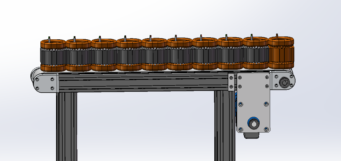

这样的平皮带输送机200W调速电机减速比20,牵引力290N,输出轴和滚筒轴间距175mm,皮带线速度2.52m/min,选择多大的同步带和同步轮合适
发表于 2023-5-19 16:19:54 | 显示全部楼层
5M

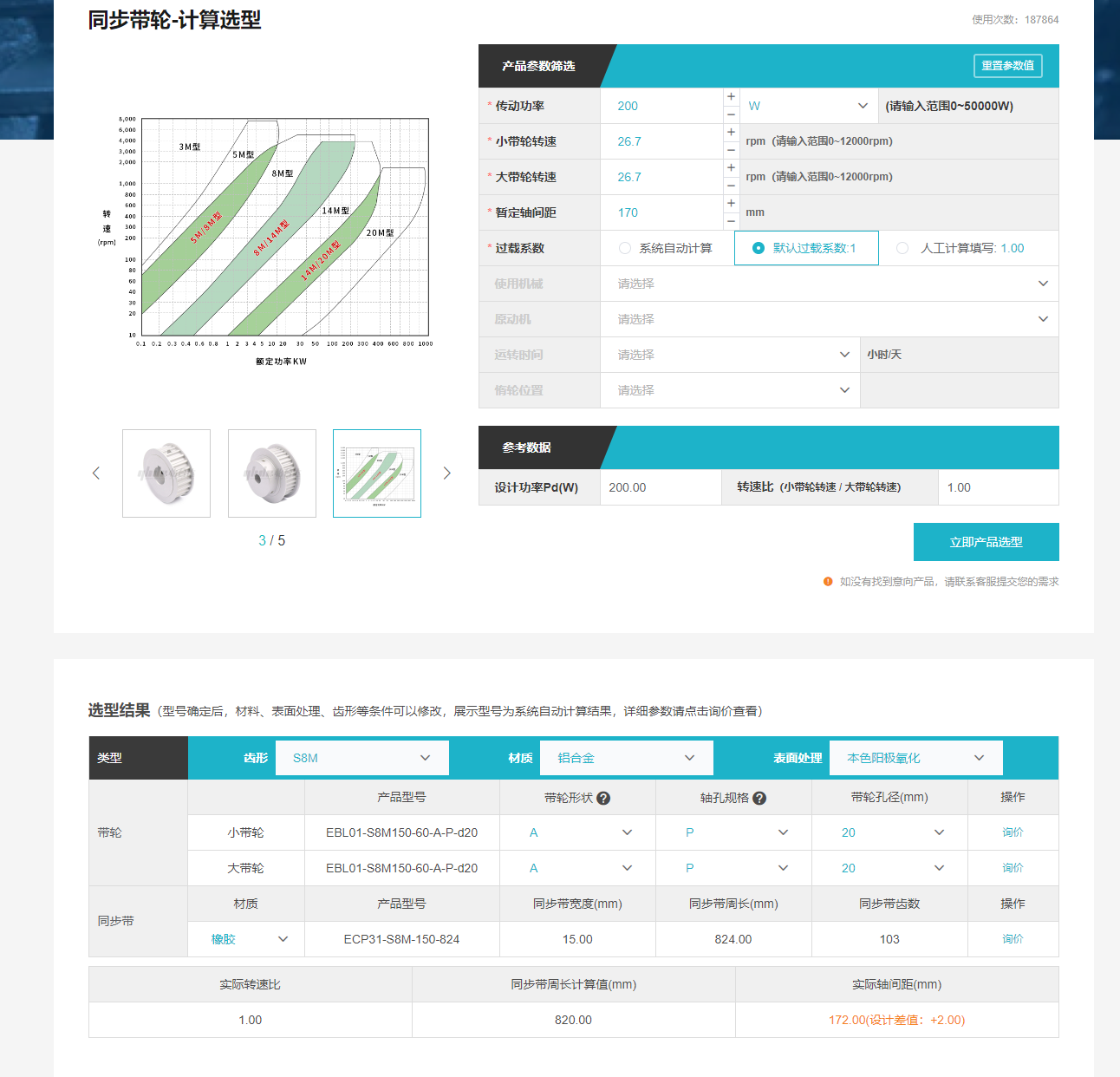

怡和达选型里好像是8M的,怎么计算的
发表于 2023-5-19 16:29:39 | 显示全部楼层
根据牵引力和摩擦系数,计算主动轴扭矩,再换算成同步带拉力,按拉力要求选择同步带模数和宽度就可以。同步轮理论上选择大一些好,减小同步带换向形变
