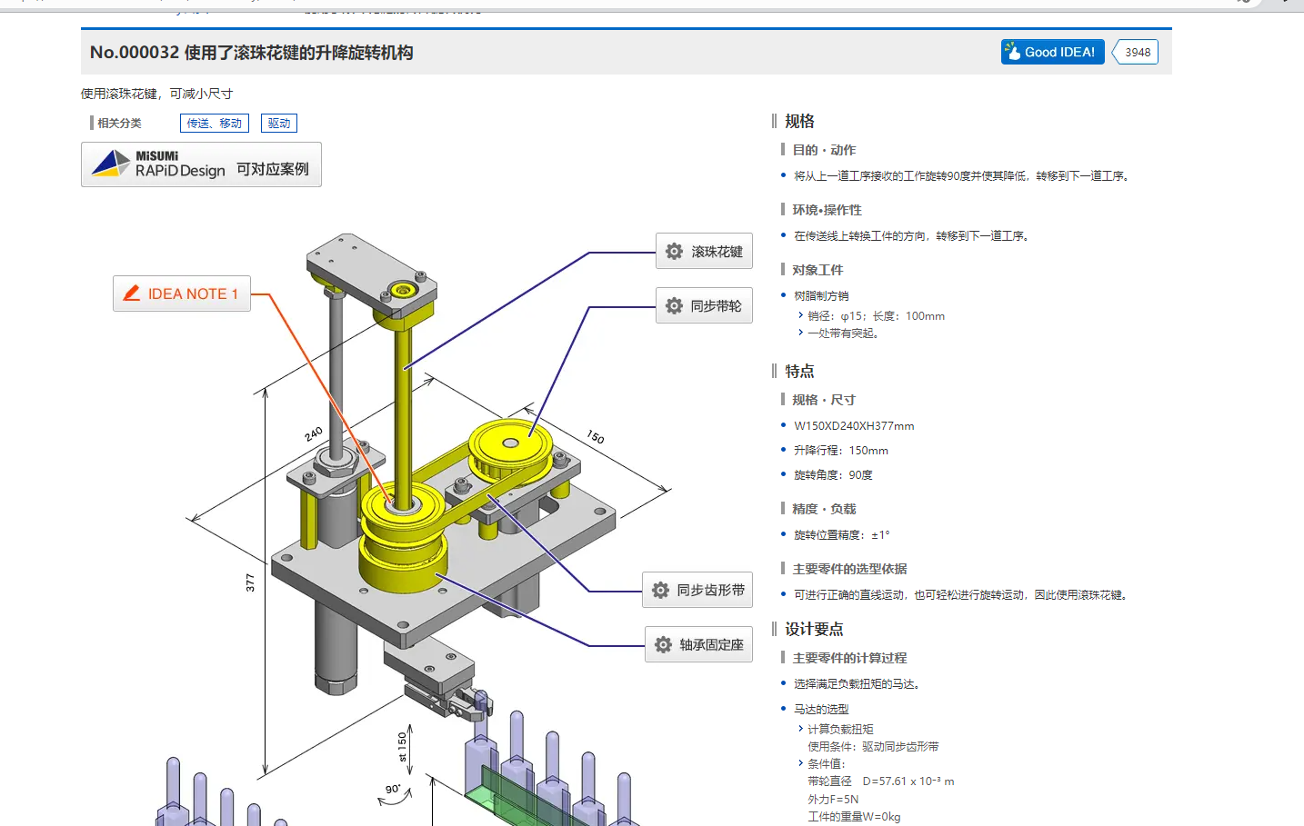

伸缩行程100,旋转最小90°,最主要是这个模组越小越好。希望有相关资源的朋友能推荐下,先行谢过。

花键轴
不打算自己做,想看看有没有成品,  发表于 2023-5-18 13:33

其实就是想要一个能自转的推杆,但是自转和伸缩不能互相影响喔

发表于 2023-5-18 16:51:20 | 显示全部楼层
很简单啊,查下滚珠花键,也叫滑动花键。有各种型号,各种成品。我接触的伸缩旋转运动比较多。
补充内容 (2023-5-20 09:08):
有你图示的样子,花键套带同步带的
感谢感谢,打开了思路  发表于 2023-5-19 13:03
