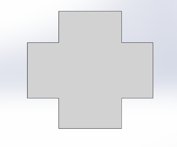

不锈钢板四边折边怎么画压

第一个视图上虚实线用错了,工程图上对虚实线代表的意思不同。
折边线不是 双点划线吗

老师傅们, 对于我这种三毛零基础,哪些零件啊 简单图  可以尝试去画画。

舟山黄小菜 发表于 2023-5-18 09:46
折边线不是 双点划线吗
你的制图是自学的?第一个视图上没有折边线的,只用虚线和实线表示。
发表于 2023-5-18 09:58:32 | 显示全部楼层
你先用纸做个模型,展开看看是什么样
发表于 2023-5-18 10:20:25 | 显示全部楼层
展开不对啊,没有斜边
发表于 2023-5-18 10:34:15 | 显示全部楼层
哥们,说个不好听的话,如果按你自己的说法,“3边折上,另外边折下”,你的所有图全是错的,你之前一定没设计过钣金,个人建议你找张纸,按你的说法折好后,再画图。PS:论坛的大佬没一个发现,他的图纸全是错的吗?你们为撒可以这么屌?

发表于 2023-5-18 10:39:16 | 显示全部楼层
另外,哥们,你要做撒零件啊,用6个厚的不锈钢,有人愿意帮你折弯吗?量大吗?
你画的所有视图都有问题,展开图也不对,你拿张纸剪一下,折起来看看,都干涉了。正确的展开差不多这样的(简单画了下没包边,所有没开工艺槽)
 楼主| 发表于 2023-5-18 10:57:34 | 显示全部楼层
tbgz 发表于 2023-5-18 10:52
你画的所有视图都有问题,展开图也不对,你拿张纸剪一下,折起来看看,都干涉了。正确的展开差不多这样的( ...
这个好
