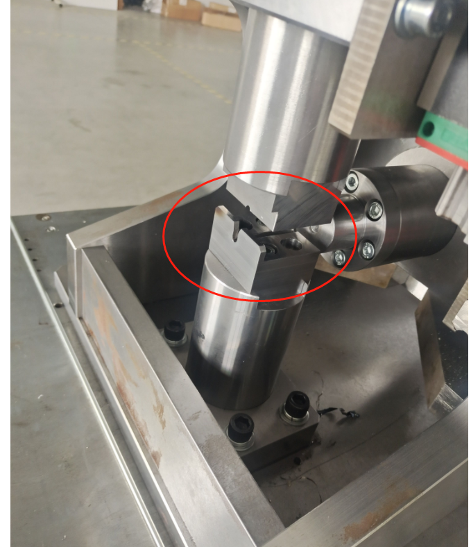

楼主: xin674975790
墩头机压不住,吊杆无法抱紧

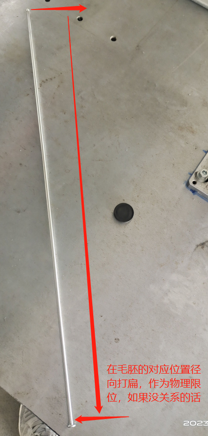

xin674975790 发表于 2023-5-16 16:14
增加摩擦力也试过了,后面的油缸一压就跑,加限位杆子就弯了,而且杆子后面是还有塑料的东西
如图,打扁程度这个就你按实际把握了

改了好几次了,都不行,老板催的很,后面的油缸一推,杆子就跑

清开灵 发表于 2023-5-16 16:43
如图,打扁程度这个就你按实际把握了
杆子不能有太大的损伤,打扁也试过,还是跑

用两块带凹槽的钢板去压,端部再加限位  细长杆被包裹在凹槽内  不会变形
发表于 2023-5-16 17:28:08 | 显示全部楼层
还是需要修改夹持物料的机构;
1.里面的夹持槽加长,增大接触面积。
2.是不是物料的外形尺寸不标准,槽的尺寸改小一些
3.槽的形状改成V型的,这样直径尺寸有点误差也可以适应
发表于 2023-5-16 19:42:57 | 显示全部楼层
轴向受力压变形,但只能用摩擦力来防止移位。1、变形范围是不是只有前端凸台面,如果是能不能用那个凸台边限位,2、增压紧面积,变更接触材料,用黄胶之类挤压变形,增大摩擦力。3、试试不要一次成型,手动控制墩压缸接触时间,多次锻打,看能不能实现效果
发表于 2023-5-17 07:56:55 | 显示全部楼层
既然可以打扁,看下制钉的摸具
发表于 2023-5-17 08:09:52 | 显示全部楼层
你这结构根本就不合理
靠摩擦力去承受冷墩的力?
就算你摩擦力够,杆子不跑,你Z轴方向上的固定下模和活动冲头承受弯矩,时间长了会不会变形?有没有校核过?
侧面不要油缸,做个模具,依靠吊杆的台阶做限位,只用Z轴一个油缸进行冷墩行不行?
