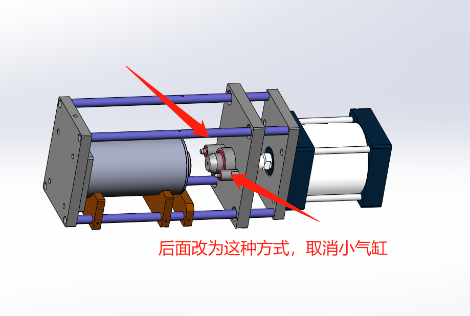

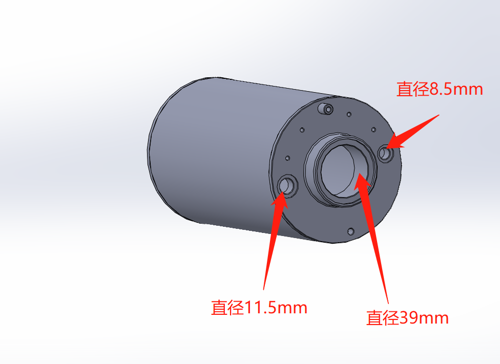

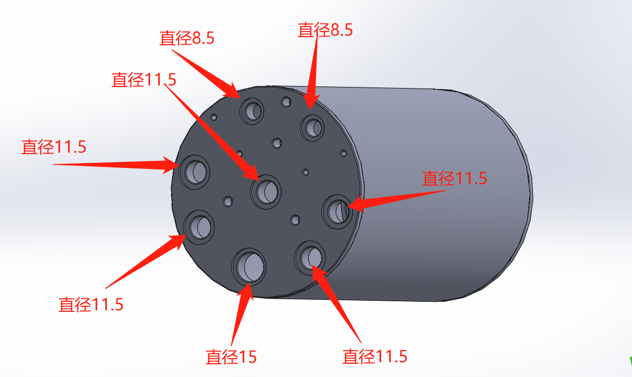

有一零件需要压力密封测试,实际就是没零件有没有激光焊接接好。以下内径单位为毫米mm,面积为平方毫米mm²
已知:零件的内径为106,底部孔的总面积约为754,头部三个孔,面积分别为103.8  、   56.71  和1194 ;

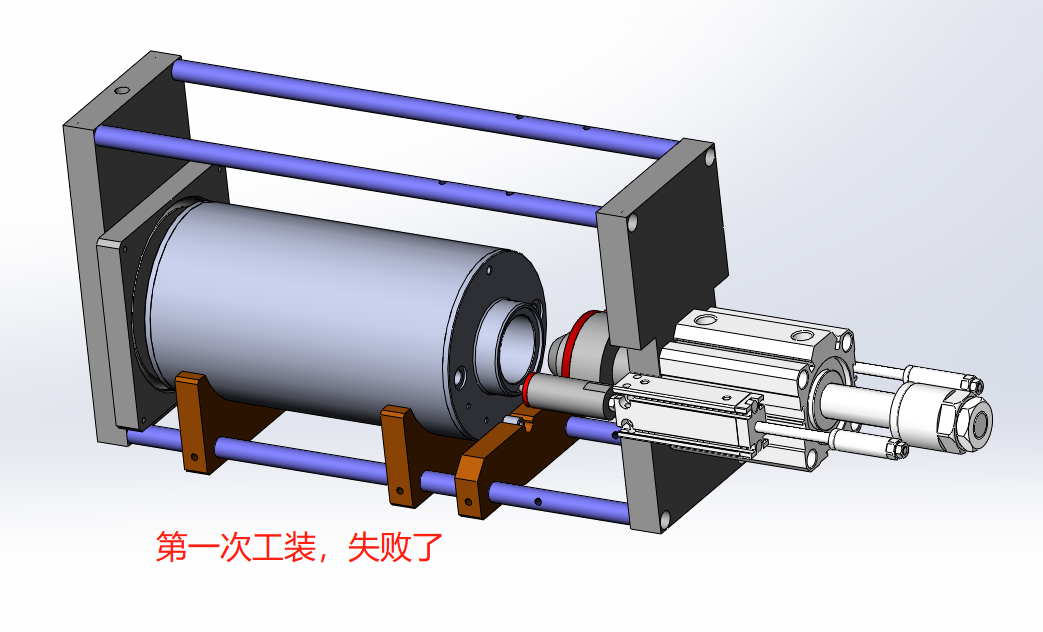

第一次做工装,用一个缸径50气缸来密封39孔,8.5和11.5的两个小孔用12然后直接被顶缩回,失败了,由于工期比较紧,随后在仓库找了一个125缸径的气缸,可以不被顶缩回去,把两个小气缸取消,直接用固定方式顶死,交货了,但是客户要求用两个气缸来封头部的两个小孔。
求问,大气缸125缸径下,顶住39孔,封死底部的几个孔(忘记讲了,底部是用密封圈封的,直接封整个零件的外径,通过图可以看出),然后头部两个小孔应该用多大的气缸来封?
 楼主| 发表于 2023-5-12 16:19:50 | 显示全部楼层
按我自己的分析,只要密封孔的气缸缸径大于孔径就可以了,客户要求要去现场直接改,如果去改的话,失败了,会耽误客户工期,所以来求助大家
目前方案没有问题,关键是两小气缸活杆子顶上去,不能钢与钢接触密封,肯定封不住,中间加一个密封垫,气缸国足够  发表于 2023-5-12 16:58

第一种方法失败的原因为啥,搞清楚了,调整一下压紧的步骤,第一种方法肯定可用。

不要用气缸直接顶的,考虑下连杆自锁结构,用结构却对抗密封压力可以参考推拉式快速夹钳、焊接工装的压紧机构、吹瓶机的锁模结构之类的。

小气缸和小孔的同轴度怎么保证,大气缸和大孔有工装定位,小气缸只有定位孔吧

要给安全系数,不然运动时就不能保证了
