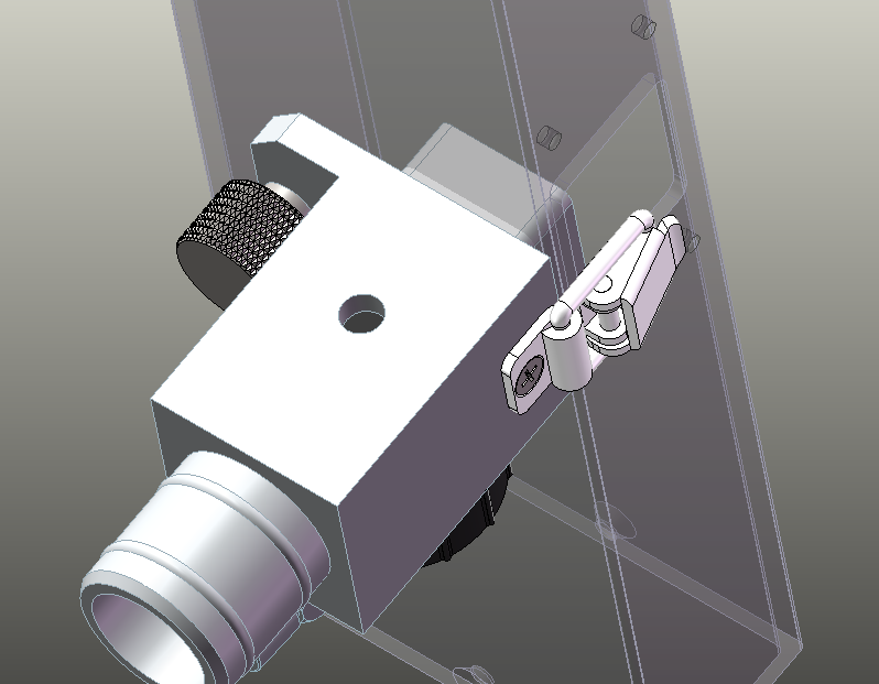

求助,各位大佬!如图所示,可实现A件与B梁紧密连接吗?
发表于 2023-5-12 16:47:42 | 显示全部楼层
目测不可能。。。。。。左边是死的,右边何来浮动。
发表于 2023-5-12 17:15:13 | 显示全部楼层
没明白你的用法
发表于 2023-5-12 17:59:30 | 显示全部楼层
搭扣是这样画的?

发表于 2023-5-12 23:49:15 | 显示全部楼层
(ง •̀_•́)ง(ง ˙o˙)ว
無法固定!
发表于 2023-5-13 07:57:10 | 显示全部楼层
要看紧密到什么程度了,IP54、IP68?
如果没有密封要求,我觉得可以。右边当做是铰链,左边松不脱
发表于 2023-5-13 07:59:02 | 显示全部楼层
我看可行

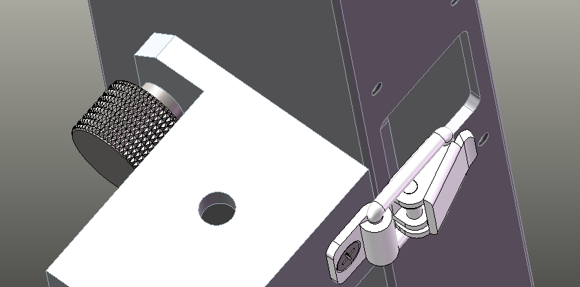

 楼主| 发表于 2023-5-15 09:34:20 | 显示全部楼层
东北制造 发表于 2023-5-12 23:49
(ง •̀_•́)ง(ง ˙o˙)ว
無法固定!
大佬,这他的完整结构是这样的,如果这种方式无法固定的话,有什么更好的改进办法吗?麻烦指导一下
 楼主| 发表于 2023-5-15 09:37:43 | 显示全部楼层
大佬,这是他的完整结构,这样应该无法浮动了吧,还有什么可以改进的地方吗?可以锐评一下
发表于 2023-5-15 21:43:07 | 显示全部楼层
(ง •̀_•́)ง(ง ˙o˙)ว
这样
可以
