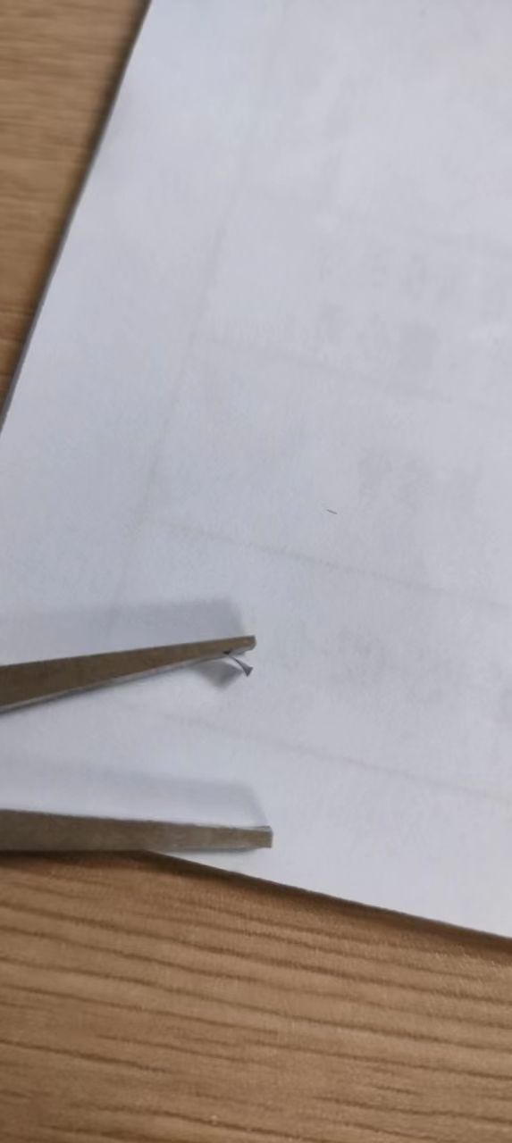

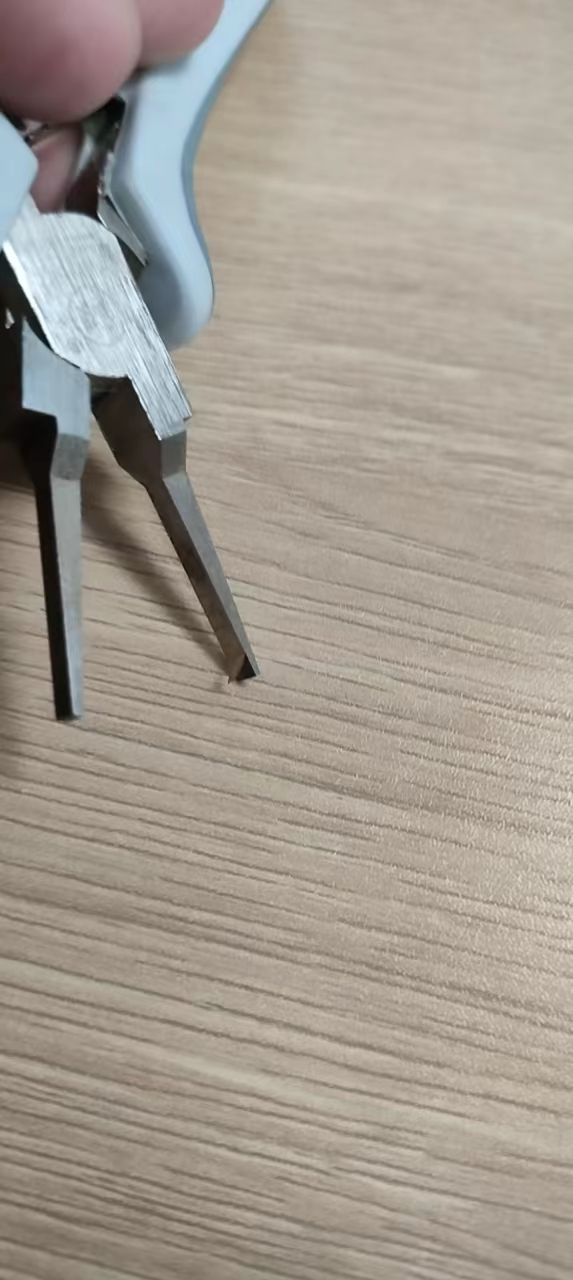

为了便于操作,用线切割给钳爪瘦身,结果钳头内侧起皮。
有大侠遇到过吗?讲讲?
谢谢!

镀层剥落了吧
发表于 2023-5-12 09:32:21 | 显示全部楼层
镀厚了,打底不行。
andyany + 1 问题描述清楚,显得很专业!
发表于 2023-5-12 10:09:33 | 显示全部楼层
镀层基底估计是不太干净,牢固度就差了。你可以尝试整体加热,说不定还会有别的地方鼓包起皮
