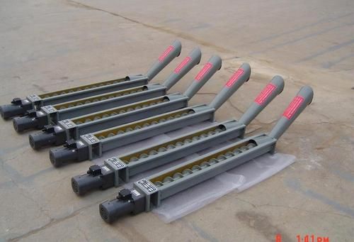

发表于 2023-5-30 11:23:34 | 显示全部楼层
螺旋排削是不是可以
