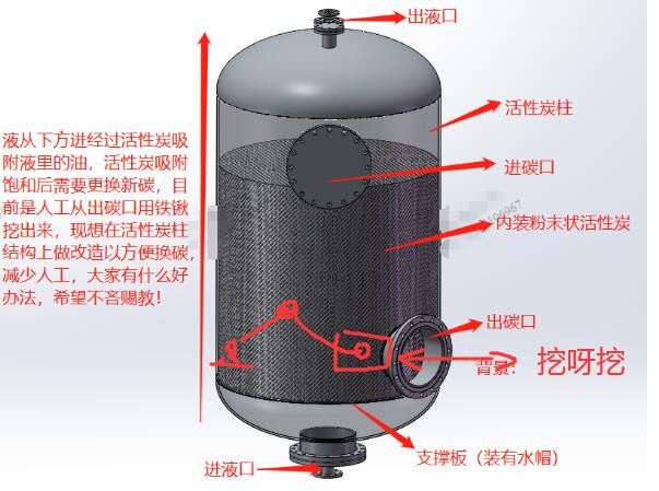

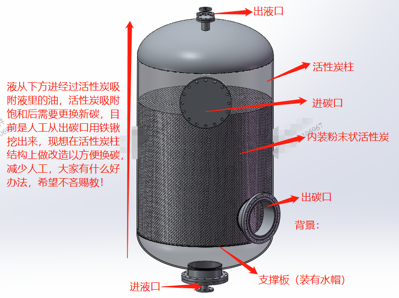

如图所示,我是实在想不出有啥好办法,只能看看大家有什么高见了,希望不吝赐教!
发表于 2023-5-11 14:56:02 | 显示全部楼层
参照净水器,模块化设计
确实这么想过,但是东西大了就不一样了, 净水器的滤芯可以直接取下来,这个活性炭柱高3M多啊,除非分段,但还是会很麻烦  发表于 2023-5-11 15:16
发表于 2023-5-11 15:02:18 | 显示全部楼层
罐内压力是多少
发表于 2023-5-11 15:04:30 | 显示全部楼层
弄两罐轮着用,进液口可以换接进水,换渣就直接开出碳口以后底部通水冲,或者上方也同时通水冲。笨办法,只能减少点人工。
发表于 2023-5-11 15:11:44 | 显示全部楼层
挖呀挖
仁兄,你这个怎么操作,不好弄  发表于 2023-5-11 15:17
发表于 2023-5-11 15:22:47 | 显示全部楼层
发散一下,整个绞龙伸进出碳口往外绞行不
想过,也试过,不行,那种蛟龙一般需要物料很干没有水分,这个饱和的活性炭含有水分  发表于 2023-5-11 15:37

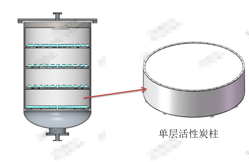

发表于 2023-5-11 15:27:27 | 显示全部楼层
活性炭分装到细管内。
更换的时候直接把细管拆掉,把活性炭倒出来就行了。
发表于 2023-5-11 15:34:07 | 显示全部楼层
(ง •̀_•́)ง(ง ˙o˙)ว
改成组合开放式罐体,行不!?
你这个说起来简单,怎么弄,防水,还有压力怎么解决  发表于 2023-5-11 16:24

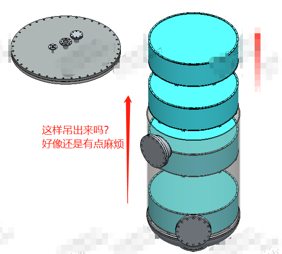

发表于 2023-5-11 15:50:36 | 显示全部楼层
顶盖出液口封头设计为法兰,可翻盖打开,活性碳柱吊装更换。

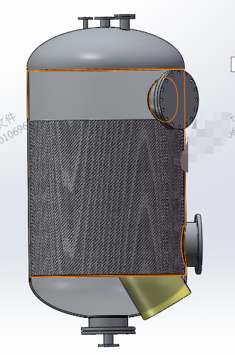

发表于 2023-5-11 16:17:00 | 显示全部楼层
我认为主要的问题是活性碳吸了油后凝固成块了吧,而且体积大,直接弄不出来。可以试下把出碳口开成斜向下45度,然后人工用电动工具捣碎靠重力自动掉出来。这方法说是不用铲,但还是要看活性碳的凝固度。同时最底部的不好弄。
其实没你说的哪呢严重,但是确实存在部分粘结的情况,我也想过出口向下,但是冲出的方式必须带有一定的动力,比如冲水,充气,光靠重力不行  发表于 2023-5-11 16:56
(๑•́‧̫•̀๑)有點意思~~~~~~···.  发表于 2023-5-11 16:23
