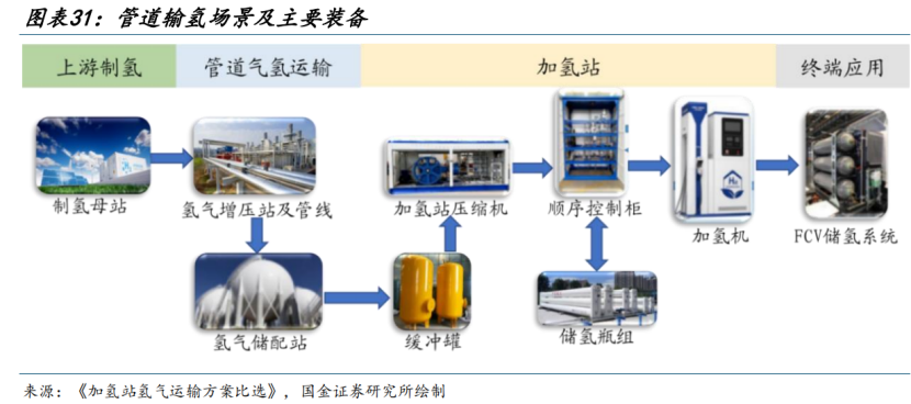

储运上承制氢环节,下接氢能源车等应用环节,安全高效的输氢技术是氢能大规模商业化发展的前提。
机构普遍预期,仅氢气储运环节就有潜力构成一个千亿规模市场,在未来终端氢气售价中的30%将用于储运成本。
在所有的氢能输运方案中,管道运输是最经济方式,利用现有天然气管线掺氢和新建纯氢管道输氢对于氢储运的发展具有重要意义。

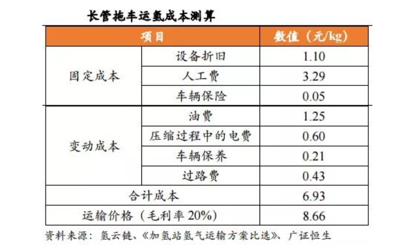

我们可以通过一个例子简单理解——运输一车氢气,瓶子重量在95%以上,需求的氢气只有5%,而且不能长距离运输,所以这是一笔不划算的生意。
氢气气态的经济运输半径局限在200公里以内,50公里以内每公斤氢运输成本超过4元,100公里运输成本为超过8元,距离500km时运输成本达到20.18元/kg。
并且,运输压缩氢气的鱼雷车每车仅可运300kg。
毫无疑问,成本和载荷的问题无疑制约了氢气的长距离运输,阻碍了氢能产业的发展。
从技术路径来看,中长距离大规模运输,主要考虑管道和液氢运输方式。液态储运的储氢密度较大,但设备投资与能耗成本较高,管道运输无疑是最佳的解决方案。
机构分析,当输送距离为100公里时,运氢成本为1.43元/千克,同等运输距离下管道输氢成本低于高压长管拖车及低温液态输氢。

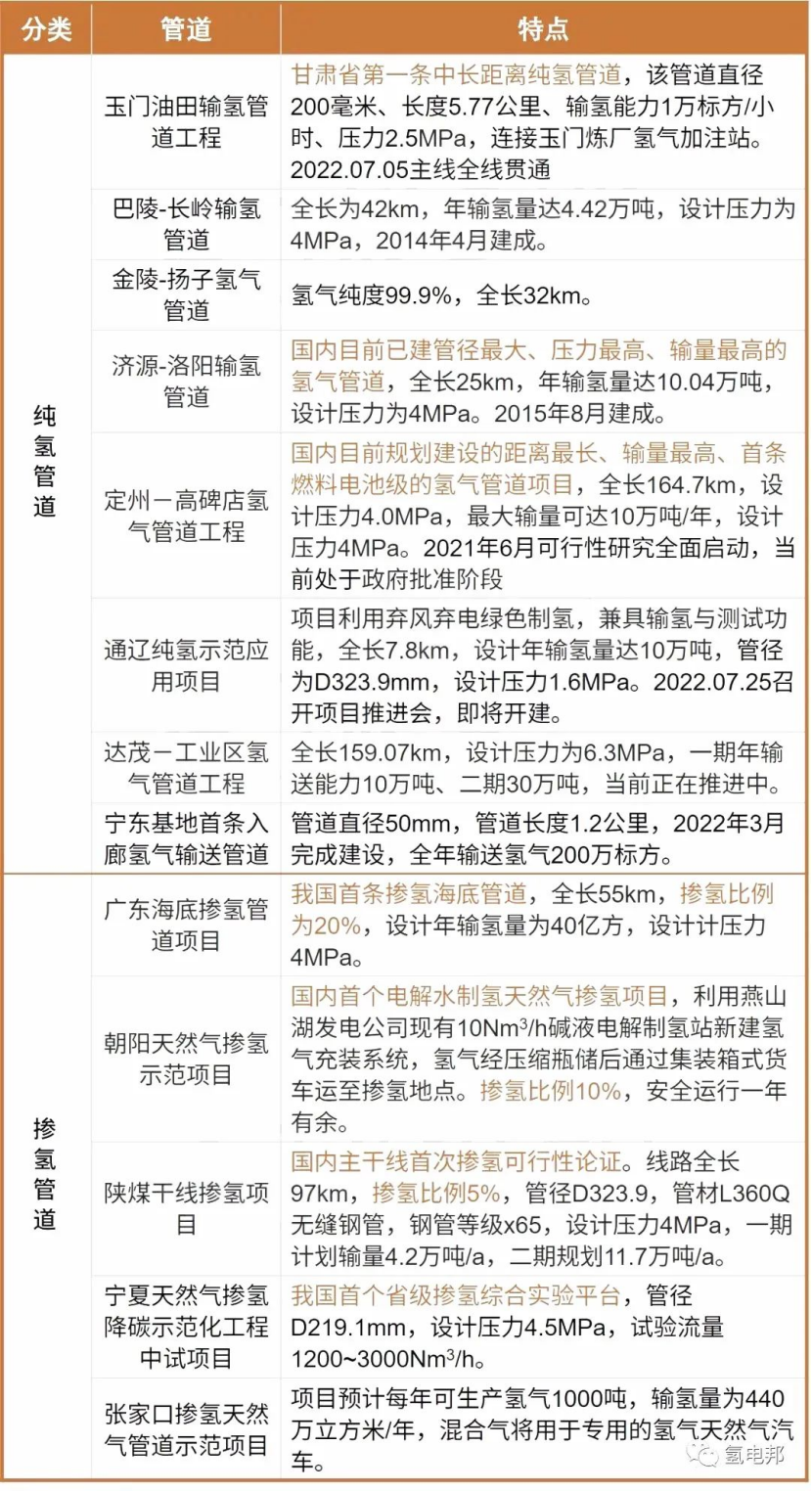

据统计,全球范围内氢气输送管道已经超过5000km,这些管道主要是由氢气的生产商来运行。美国输氢管道总里程已超过2700km,排名第一,欧洲氢气输送管道长度也达到1770km
管道输氢技术走在最前端的是美国,最高运行压力到10.3兆帕,主要是位于墨西哥湾沿岸,有1000公里左右的管线。
展望未来,全球输氢管道已然开始加速。
欧洲于2020年7月提出欧洲氢能主干管网规划,目前已经扩展到28个国家地区的31家天然气基础设施公司。
预计到2030年建成5个泛欧氢气供应和进口的氢走廊及近28,000公里的输氢管道,到2040年建立一个约53.000公里的氢气输送管道网络。未来仍将进一步增长。估计总投资达800-1430亿欧元。
陆上管道运输来看,每公斤氢气每运输1,000公里的平均运输成本为0.11-0,21欧元,如果仅通过海底管道运输氢气,则每公斤氢气每运输1,000公里的平均运输成本为0.17-0.32欧元。
我国目前的管道长度仍然落后发达国家,建设进度较慢,目前国内总里程仅400公里,在用的管道只有百公里左右。
2022年,国家发改委、国家能源局联合印发《氢能产业发展中长期规划(2021-2035年)》,文件提出要开展掺氢天然气管道、纯氢管道等试点示范。
在政策支持下,氢能管道迎来发展“风口”。近两年,我国关于输氢管道建设动作不断,国内输氢管道建设加速。

当前的天然气掺氢比例一般在2%~20%,20%是实验室的理论值。而我国宁夏宁德的天然气管道(长397公里)氢气比例逐步达到24%,整体运行平稳。
