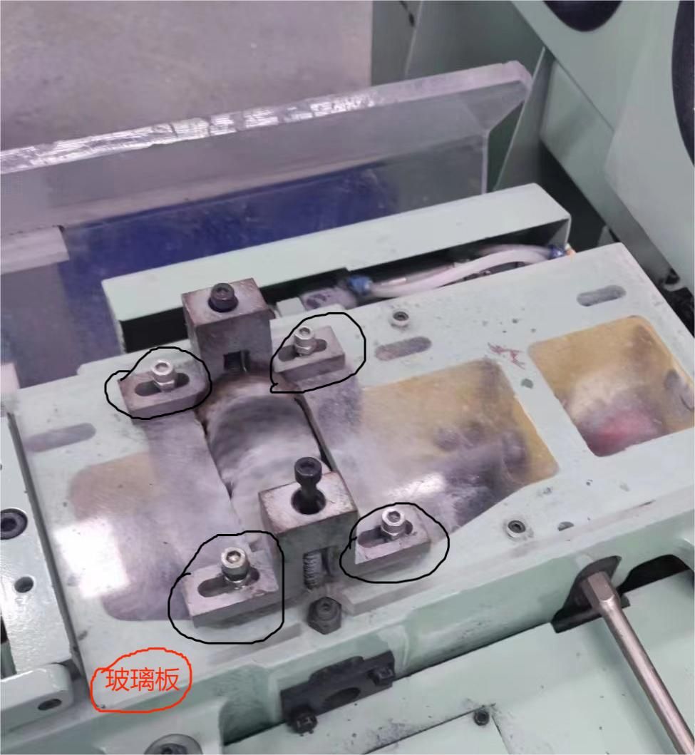

微信图片_20230509194006.jpg 本人在工作中想做一下创新 ,特请教各路大神帮我支支招
如图,玻璃板上有个支架  用螺栓螺母(黑色圆圈)固定在面板上 。每次拆卸这个支架需要取下玻璃板,松四个螺栓。特别麻烦
现在想简化它的固定方法  却没有理想的解决办法
我想过类似工具盒锁头拉扣那种扣紧的方式
或者是用一个固定销类似的钥匙的感觉固定
这两种方法好实现么  或者有没有更好的建议
谢谢大家

有快速插销~~~~~~···

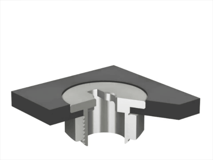

凸轮式的方便吧

磁铁吸附试试,玻璃上面打孔装强磁铁
