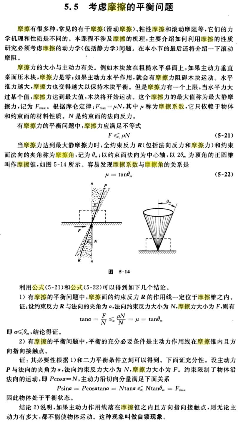

先来温习一下摩擦角的概念(网上搜的)
同理,作用在同心轴(轴瓦)上的力的方向只要小于摩擦角(不考虑重量),也会自锁。
(微观上仍然是个摩擦角问题,因为接触区域就在施力点处)
