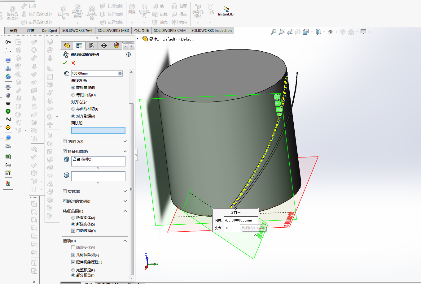

sw水箱这个梯子登得怎么阵列?
发表于 2023-5-4 10:38:40 | 显示全部楼层 |阅读模式
给点线索

请注意看,我这个阵列出现问题。我拉伸的是成型到一面,这样是不对的。  发表于 2023-5-4 11:45

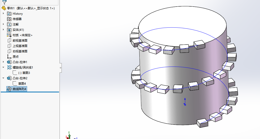

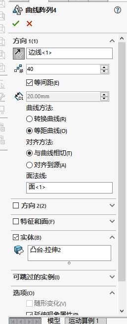

发表于 2023-5-4 11:15:59 | 显示全部楼层
可以曲线阵列吧。画曲线,然后在圆柱面上投影
发表于 2023-5-4 13:45:33 | 显示全部楼层
随形阵列
发表于 2023-5-4 14:21:06 | 显示全部楼层
使用曲线阵列是可以做出来的
发表于 2023-5-5 10:44:49 | 显示全部楼层
6楼正解
发表于 2023-5-5 10:53:36 | 显示全部楼层
6#可以
