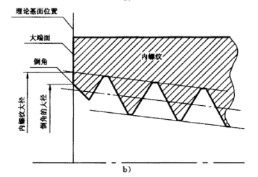

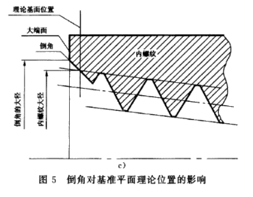

在平面上设计一个NPT 1/8 母螺纹,然后要设计一个公螺纹的丝堵。
想要的结果是公螺纹拧到母螺纹里后,能与母螺纹平面平齐。
我看了标准

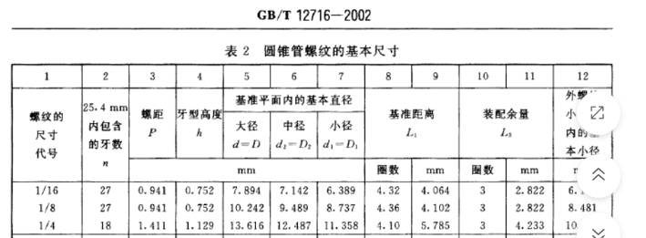

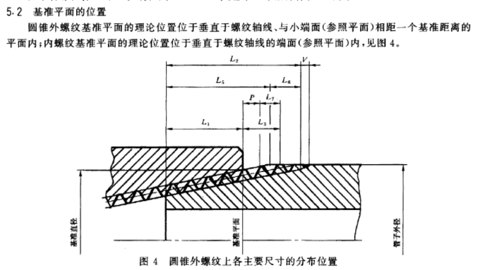

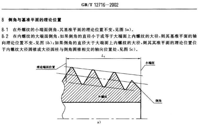

GB /T 12716-2002,把公丝堵的大径设计成基准平面上的大径,长度4.102(基准距离),母螺纹开口处的小径设计成基准平面小径。
不知道加工后的零件拧紧后,是否能确保平齐。还是需要配做才能确保平齐。
另外从表中可以看出,基准距离是4.102,圈数是4.36圈(考虑两端倒角,圈数应更少了),这样螺纹是不是太少了,强度不够?
发表于 2023-5-2 00:02:06 | 显示全部楼层
买标准丝堵,拧紧后磨平。
