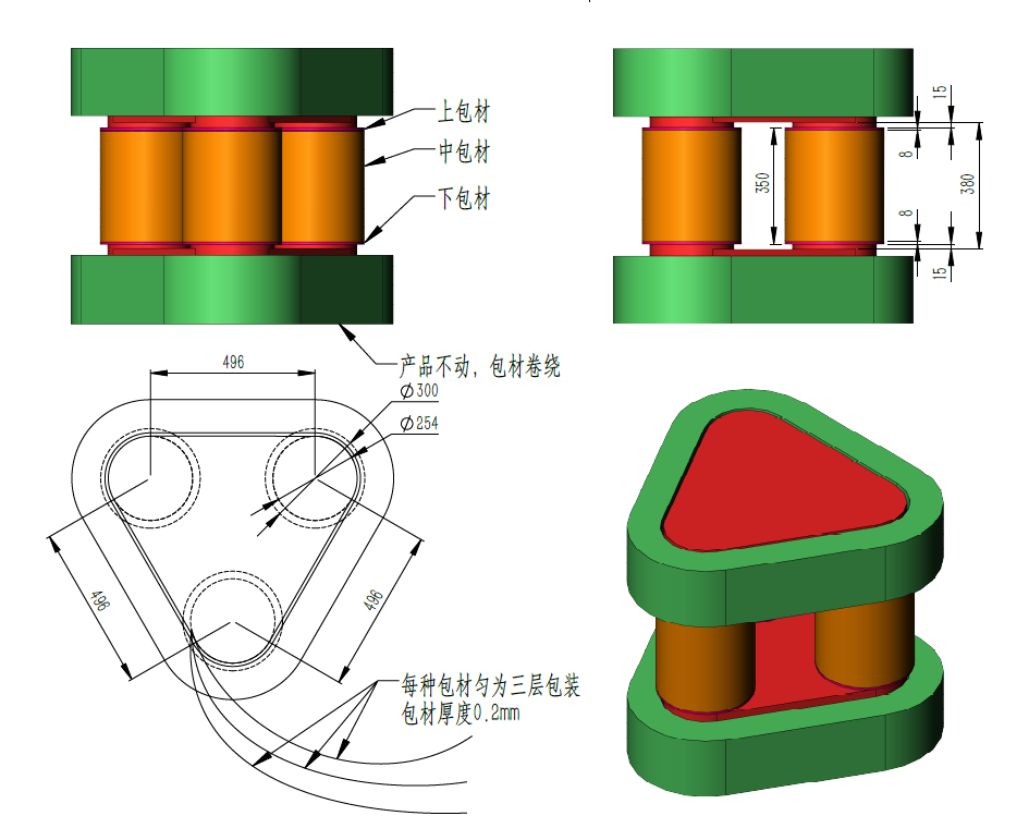

每个立柱单独包装。
发表于 2023-4-29 11:43:52 | 显示全部楼层
想实现什么呢

发表于 2023-4-29 15:06:02 | 显示全部楼层
第一圈怎么绕上去就行,后面就是转动了
