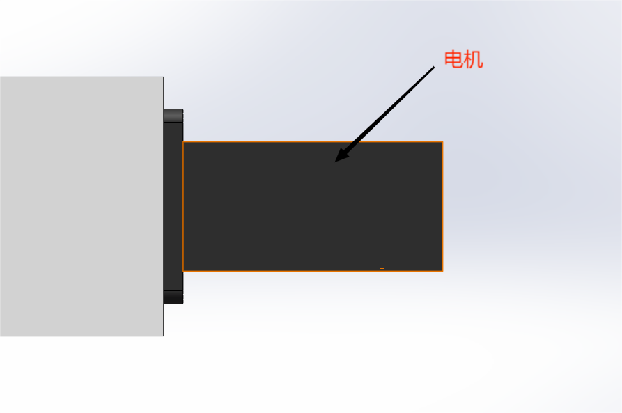

发表于 2023-4-27 16:56:31 | 显示全部楼层 |阅读模式
电机连接除了用螺栓连接,有没有一种快拆的结构,可以快速拆下电机。
发表于 2023-4-27 17:21:58 | 显示全部楼层
(ง •̀_•́)ง
偏心輪
鎖緊
发表于 2023-4-27 17:22:04 | 显示全部楼层
别人都在想怎么才能更紧更牢固一点,你倒好,想用快换的。这是啥工况啊
发表于 2023-4-27 17:24:12 | 显示全部楼层
做涨紧套呗
发表于 2023-4-27 20:11:54 | 显示全部楼层
工况不明,办法很多
发表于 2023-4-28 08:19:04 | 显示全部楼层
这样做法的目的是啥,一般这种都是精度越高,越牢固就好啊,反着来的目的是啥?
发表于 2023-4-28 08:25:29 | 显示全部楼层
电机在转动的时候存在震动,真心不建议使用螺栓固定以外的方式,不过螺母是使用蝶形螺母
发表于 2023-4-28 08:35:18 | 显示全部楼层
四点做定位销定位 以及凸轮压紧 不过不知道电机扭力多大
发表于 2023-4-28 10:47:58 | 显示全部楼层
电机都是固定越牢靠越好,你要换成快拆的能经得起大功率负载吗;况且就4颗螺丝也不是很麻烦啊,除非空间受限不好拆卸
发表于 2023-4-28 11:45:29 | 显示全部楼层
用夹子夹啊,没遇见过电机用快拆的,维修连这点活都不愿意干了么
