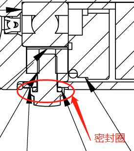

如图所示,求各位大佬指点小弟一下,谢谢
如图所示
如图所示

你先告诉我,什么叫带卡槽安装,作用是什么,用在何种场合。

这个很简单,根本不用,看您压力多大,直接买点垫圈   JB982  搞定,几毛钱。

带密封圈的螺钉见很多,螺帽底部还加卡槽的没见过,好奇搜了一下也没搜到,特殊要求的你还是非标定制吧

GB 19674.2-2005  可以参考   应该是当齿轮箱放油螺塞用的

这个应该是螺塞把,应该是叫ED圈螺塞

还没见过标准件 测井仪器里有 都是非标加工的
