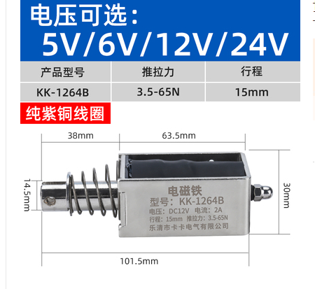

首先感谢各位!
电磁铁考虑过,有一个问题就是那个电磁铁依靠弹簧的回拉力度太小。

 楼主| 发表于 2023-5-12 20:35:27 | 显示全部楼层
向大家汇报一下。我的这个开门器已经成功了。感谢各位机械大神,是采用伸缩电磁铁。用这个电磁铁能够很好满足我的需求。

 楼主| 发表于 2023-5-30 18:23:05 | 显示全部楼层
首先说明一下,很简单就是主图那个推杆换成伸缩电磁铁就成了(磁铁前面帖子有图)。要注意的就是磁铁上那个弹簧要弹力大一些,磁铁选允许通电工作时长大一些的。这些实际前面几位大神有提到。不愧搞机械的,我来这里咨询就对了。谢谢各位了!
