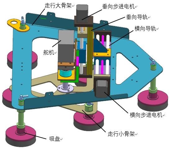

作毕业设计的时候发现文献里的问题,导师说横向的丝杠滑块结构会承受弯矩,很容易坏?那白色的两根导轨的作用可以减轻这种情况吗?或者这种横向移动应该怎么改呢?请大佬们指教

滚珠丝杠弯矩产生,自身重力产生力矩(有负载,会增大)。旋转时也会产生力矩,而且会产生振动。滚珠丝杠都会配合导轨使用,导轨副可以抵抗下运动时旋转力矩,可以替丝杠分担下负载或者直接承担所有负载。
 楼主| 发表于 2023-4-21 21:24:43 | 显示全部楼层
不好意思啊,图在这
