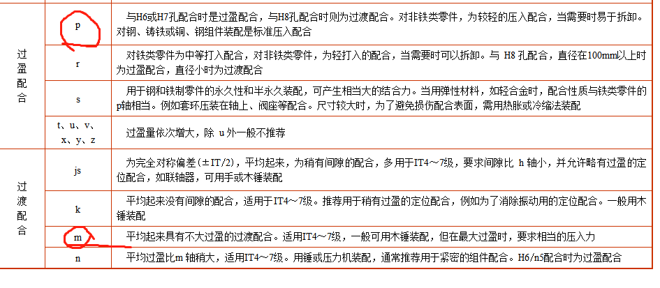

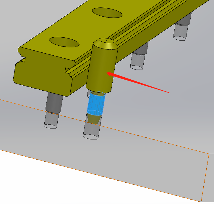

直线导轨   定位时采用定位销定位,定位销安装用过渡配合还是过盈配合?查了一下机械手册有些不太确定,大家一般采用哪种?
发表于 2023-4-19 11:05:48 | 显示全部楼层
这根导轨属于基准侧的吧,那就用过盈配合
吃馍的魔 + 1
发表于 2023-4-19 11:25:11 | 显示全部楼层
精度要求不高,考虑好安装用过渡配合,反之则用过盈配合

发表于 2023-4-19 11:25:27 | 显示全部楼层
这种用销侧去定位真的好吗?
我的观点:销孔加工有偏差;销自身直径也有偏差,多个偏差组合在一块,才是导轨定位的最终误差,有点大了。

发表于 2023-4-19 11:52:23 | 显示全部楼层
一般用过度或间隙,我的 一般 的意思是精度低,载荷轻,导轨长度也有限制。
