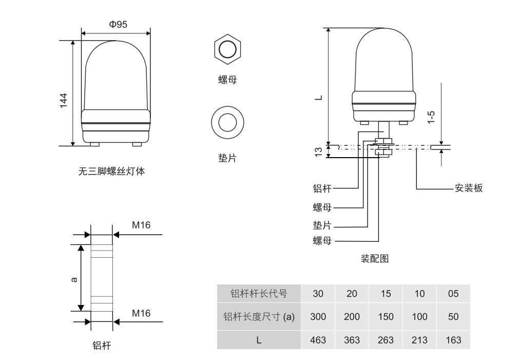

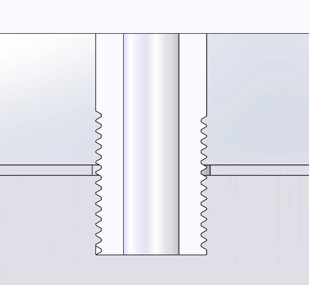

1【安装工况】
局部剖视图见图1,警示灯样本见图2
图1
图2
2【说明空心穿线铝杆上下两头有M16外螺纹,上螺纹与警示灯内螺纹连接紧固,下螺纹用于设备安装,内部空心用于穿线。现改警示灯需安装在某电气箱体上表面,用于户外。考虑户外淋雨等情况,图2所示双螺母垫片紧固方式无法密封,即使将垫片更换为组合密封垫圈,只能保证安装面的轴向密封,无法做到螺纹处的径向密封,若加生胶带是否可行?或有其它有效的密封结构方式?

发表于 2023-4-17 11:32:35 | 显示全部楼层
密封接头。IP67或者65,66
发表于 2023-4-17 12:48:14 | 显示全部楼层
(ง •̀_•́)ง(ง ˙o˙)ว密封胶
发表于 2023-4-17 14:39:26 | 显示全部楼层
704应该都可以
发表于 2023-4-17 15:23:11 | 显示全部楼层
如果仅考虑雨林,生胶带,四氟垫圈应该都可以,这只针对接头位置,警示灯需要看本身的放水等级

警示灯本身具有IP67的防护等级,主要关注接线口处的密封
发表于 2023-4-17 19:08:42 | 显示全部楼层
格兰头可以密封
