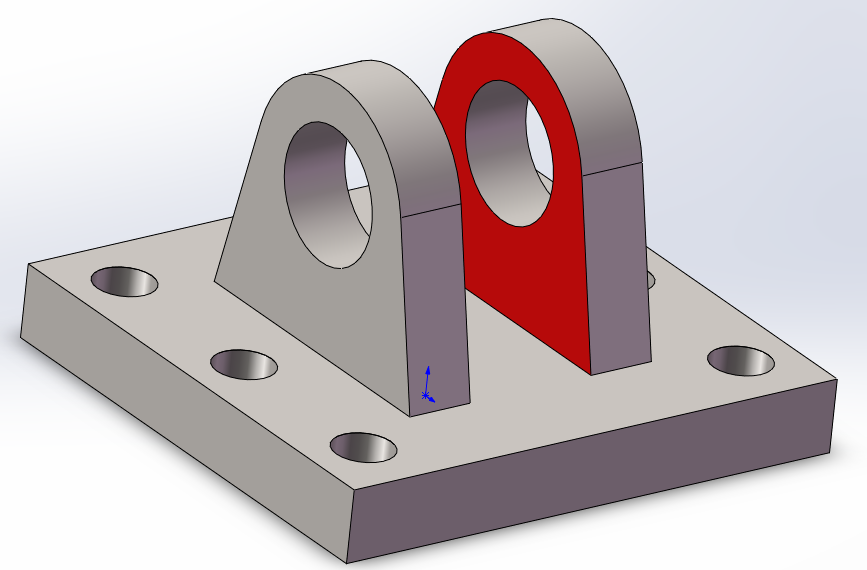

自制液压缸双耳环底座,两个内侧用普通铣床能铣不?
发表于 2023-4-16 09:30:27 | 显示全部楼层 |阅读模式
如图,红色面。3 Q3 ^! N, v, v; }5 I! M) x' o, F7 H
要用普通铣床来铣,键槽铣刀不够长。
3 o! x( `. V7 p% r; o有啥别的刀具推荐一下。$ U+ L. p" m- f" T/ n" X2 \- @. J
谢谢; D" ?  k9 E4 v5 p7 c+ |  f) R
& |! m, t" @& H) e" @+ Q5 N; E QQ截图20230416092453.png $ w0 \3 J& k, G/ {6 l$ U

有种工艺叫线切割。现在单 价低到2里一平方,精度能到0.05,怎么都比铣床便宜,用铣刀也行,用铣刀杆,我用过最长400

这种加工要求的刀具太多了,粗皮刀,玉米齿铣刀,量大的话,定个非标的,一刀过开粗,两边精光。

最普通的方肩铣刀就能铣,3、400长还不够么?你用键槽铣刀肯定不够长啊。。。。

高度宽度和两个耳朵中间距离?, e) J. X7 `4 q+ b

: ?6 ]" v& U1 W$ U9 b% D间距50,铣80深。1 Q8 S3 s; V6 ~1 o% T

用玉米铣效率快

立铣刀,有长的。
