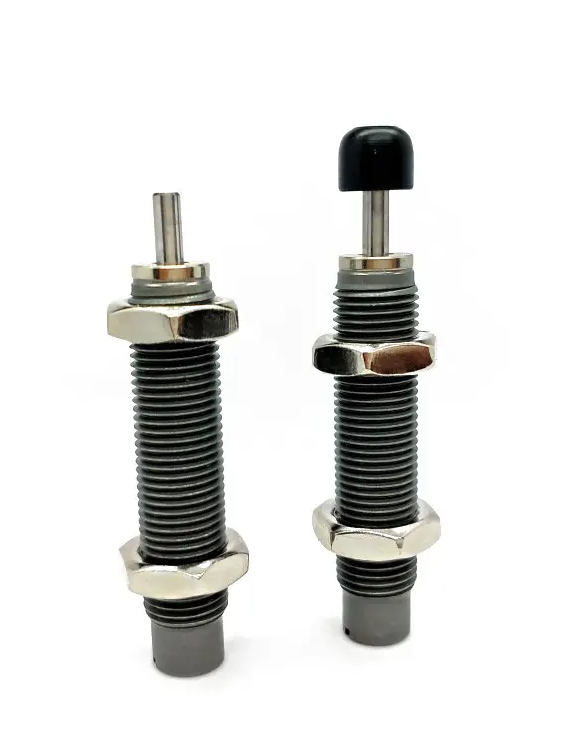

请教各位,如图,油压缓冲器,前端带帽和不带帽在应用上有什么区别??如果我的阻挡块是钢件,是不是就可以选不带帽的硬碰硬??
发表于 2023-4-15 14:56:30 | 显示全部楼层
带帽有缓冲

发表于 2023-4-15 16:25:46 | 显示全部楼层
帽子相当于一个软弹簧,进一步降低噪音和振动,但是帽子本身容易坏,橡胶老化甚至掉落之后反而影响使用
发表于 2023-4-15 17:07:43 | 显示全部楼层
我都用过,没什么区别。无非就是带个软帽没声音罢了。
带帽的 受偏心负载会比不带帽的 多那么一点点  发表于 2023-4-18 11:38
发表于 2023-4-15 18:53:32 | 显示全部楼层
(ง •̀_•́)ง
不戴帽用于金属冲击,会有声音!
发表于 2023-4-15 22:05:11 | 显示全部楼层
带帽占用空间大点,频繁和限位块接触不会撞出坑来
