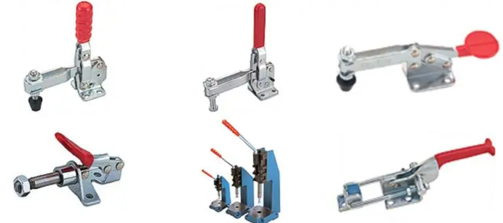

请教快速夹钳,是不是在伸出位和缩回位,两个位置都是死点,动不了。

我只是知道前三种 只是夹紧的时候是自锁的 打开就不自锁了
 楼主| 发表于 2023-4-15 14:30:50 | 显示全部楼层
打开到底也不能自锁??
发表于 2023-4-15 16:11:38 | 显示全部楼层
linguoyu13 发表于 2023-4-15 14:30
打开到底也不能自锁??
不能
发表于 2023-4-15 16:24:23 | 显示全部楼层
这种机构都是在切削力方向锁死,打开的话,只需要垂直切削受力即可。
