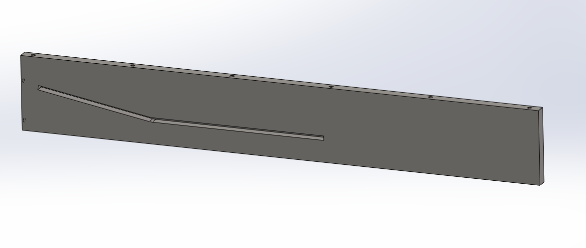

麻烦咨询一下,让一个轴承在这个槽里滑动,如果用凸轮配合,这个槽应该选哪个面或者线?我是草图厚度切除,但是选哪个才能与轴承配合,让轴承在槽里滑动?
求大神指点,谢谢

只要保证槽底面和轴承侧面能配合即可

试试路径配合

把草图组合中样条曲线    工具---样条曲线工具---套合样条曲线  再进行切除,再配合试试

谢谢兄弟,解决了
