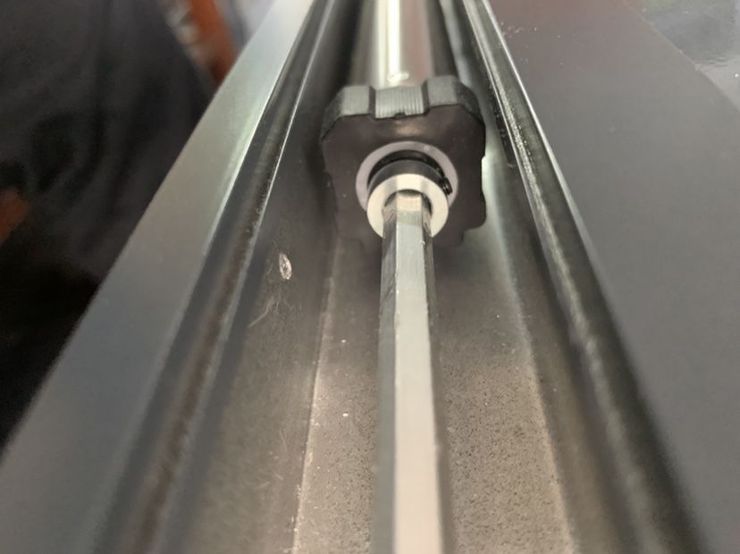

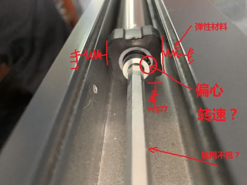

电机转动引起共振,噪音比较大,有何办法?
发表于 2023-4-14 09:29:28 | 显示全部楼层
电机尾部也固定住试试
本来就是头尾两端都有橡胶固定块的,而且配合非常紧  发表于 2023-4-14 09:30

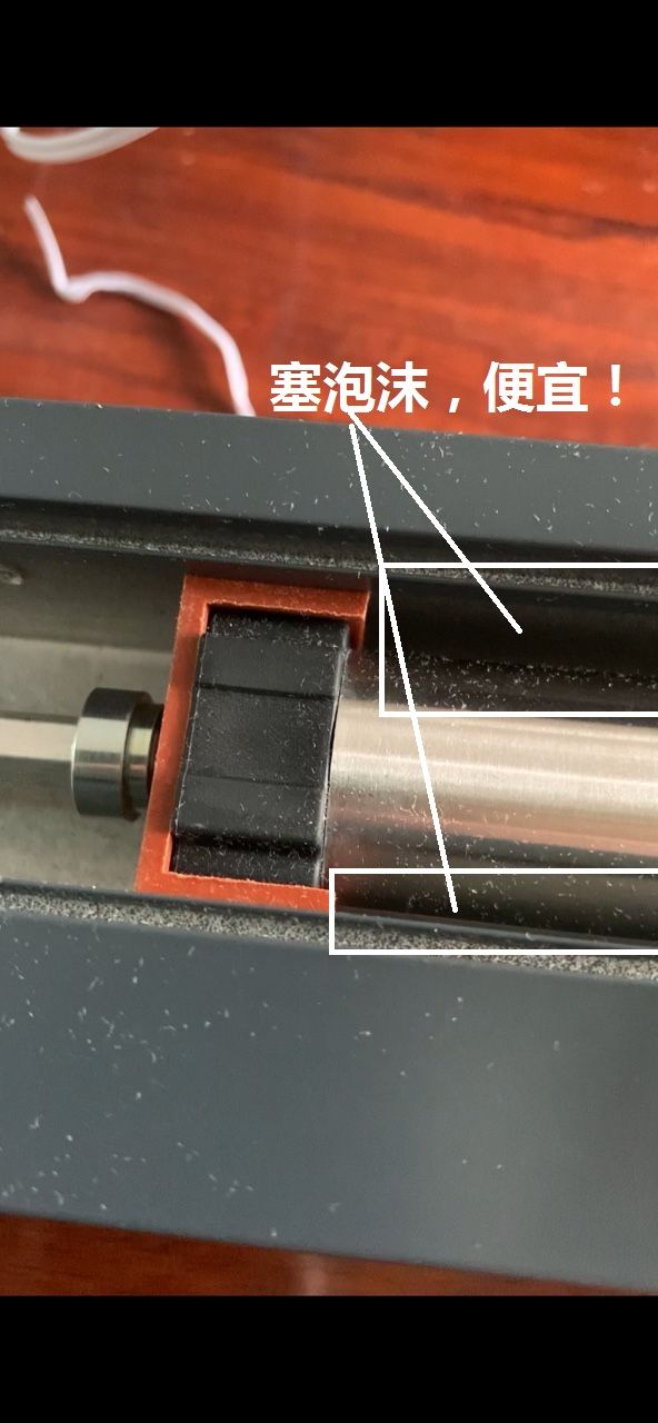

703,704室温固化硅橡胶也是有各种硬度的,选择合适的就好
把固定块拿走后,电机悬空了,底部和两侧都要涂胶,而且要涂很多,感觉大批量生产,不是很好操作吧?
发表于 2023-4-14 09:59:03 | 显示全部楼层
你试的时候铝型材有没固定住,如果实际中铝型材固定牢靠,或许没有异响的
固定住还是有很大异响的  发表于 2023-4-14 10:01

上泡沫减震
发表于 2023-4-14 10:16:47 | 显示全部楼层
哦,大量生产,现场灌胶不方便,那还是开模的好。
发表于 2023-4-14 10:59:06 | 显示全部楼层
便宜的方法应该还是灌胶,可以考虑试试发泡胶,便宜,打起来也方便,不需要完全填满,主要是固定和减震,但是不能完全解决共振的问题
刚刚试了一下类似的方法,两端依然用硬的橡胶固定块定位和固定,中间用珍珠棉包了一圈,就相当于打了发泡胶了,声音还是没有改善呢  发表于 2023-4-14 11:27

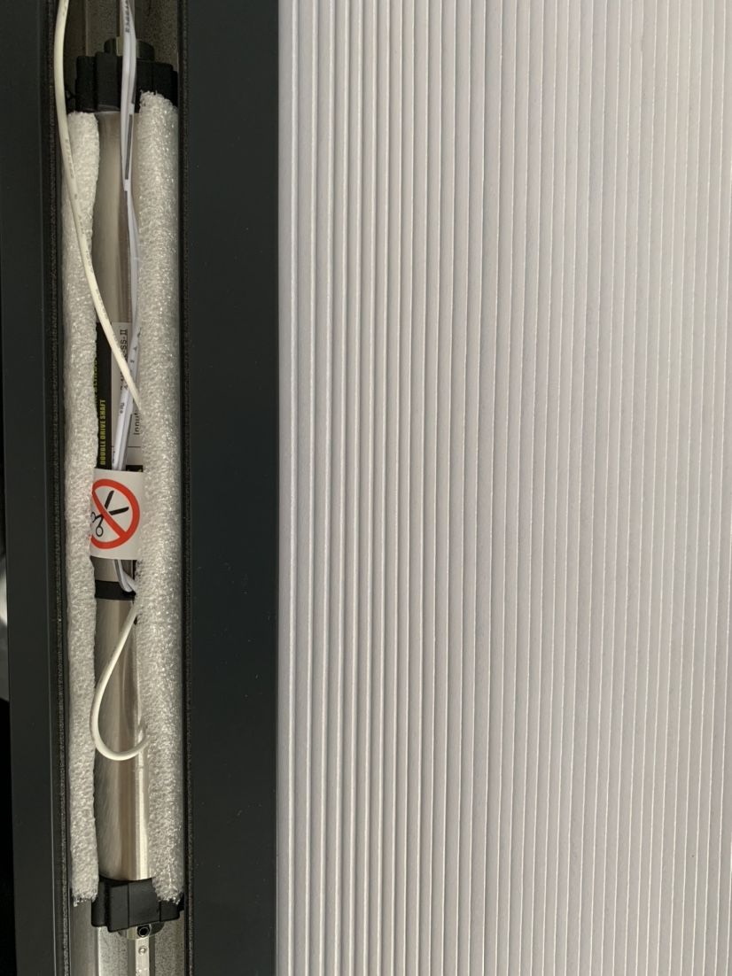

 楼主| 发表于 2023-4-14 11:21:23 | 显示全部楼层
塞了珍珠棉,塞得比较紧了,噪音也没有明显的改善呢

不用改制很多,只需要在电极和型材接触位置,内外侧加加强筋,改善装配稳定性就可以改善
就跟卡子一样,多的话直接 冲压,一个不会超过3元,主要看量
卡子?不知道长什么样的...  发表于 2023-4-14 12:41
发表于 2023-4-14 12:24:42 | 显示全部楼层
电机出轴位置改用合适的联轴器,或者万向节,直接连轴输出在远端不同心有一定的甩动,应该是振动的来源。
我把两根传动轴拔掉,声音还是差不多  发表于 2023-4-14 12:42
发表于 2023-4-14 12:47:40 | 显示全部楼层
不清楚具体工况,
搞不懂了,电机是步进电机吗?步进电机低速本来就有噪音的,铝型材进一步放大了声音。  发表于 2023-4-14 15:00
我把两端的两根传动轴拔掉了,声音还是那样。电机中间的部分包了一圈弹性珍珠棉,两端用原有的橡胶固定块,声音也还是那样,转速很慢的  发表于 2023-4-14 12:51
