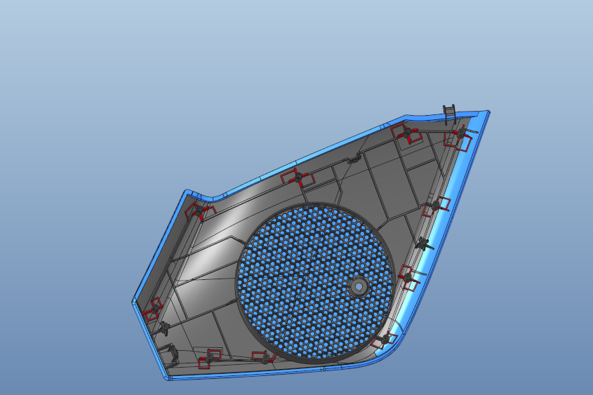

哪个大神教我下这个产品怎么做上模下模

发表于 2023-4-13 14:05:26 | 显示全部楼层
你这是注塑件,需要做滑块,镶件的,不是嘴巴一张一闭然后上下模具就来了
 楼主| 发表于 2023-4-13 14:21:25 | 显示全部楼层
说是倒扣的地方做滑块

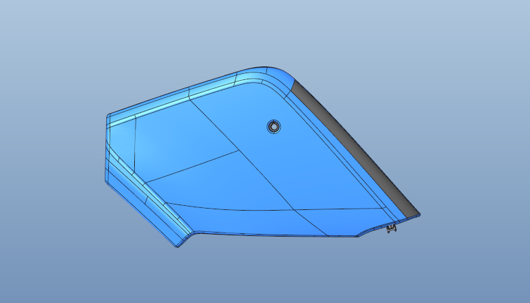

发表于 2023-5-30 15:44:43 | 显示全部楼层
MI密集孔那里应该不是通孔,开模方向沿螺丝孔轴向,蓝色面在定模,黑色在动模,注浇口在侧面
