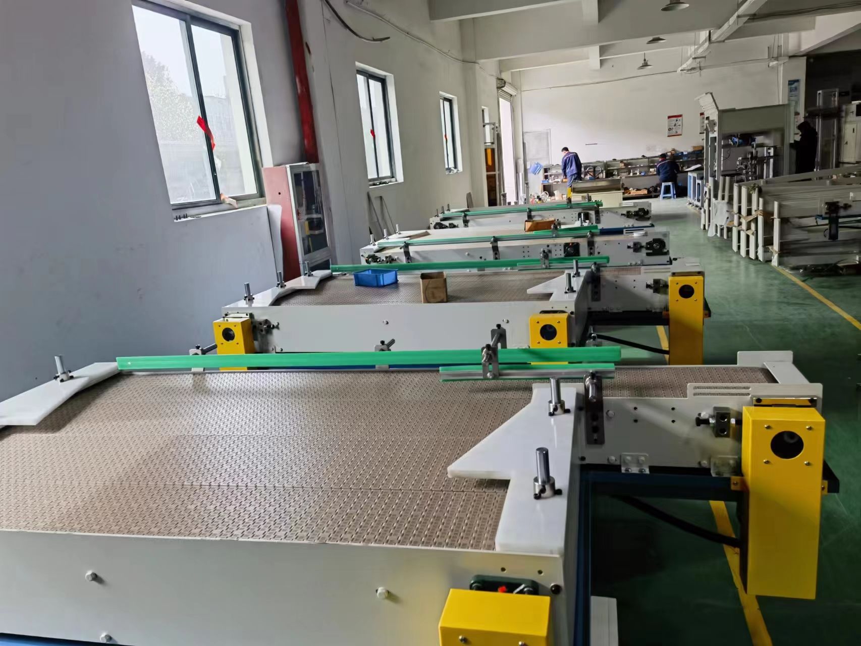

请问大家这是属于什么上料设备,头一次见,谢谢

我设计了一个灌装机上桶机跟这个有点像

输送链板

谢谢,刚才查到了,交错式板链输送设备,相邻的板链正反转,到头之后移到下一个板链,在反向运动
