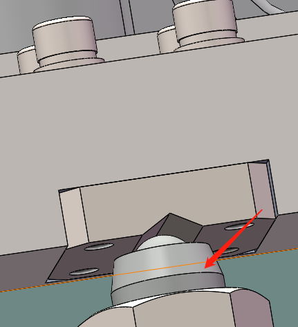

哪位大佬知道,这种两边限位的公差怎么给?宽度30mm   。 限位球头柱塞的  按销孔配合公差给还是别的类型?
补充内容 (2023-4-12 17:05):
上面两个螺接的零件的   横向 (距离30mm)配合公差

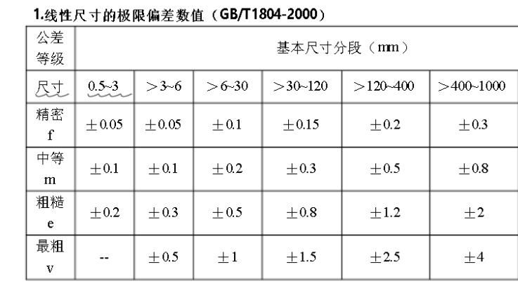

没配合的面,要啥公差,自由公差它不香吗?
发表于 2023-4-12 14:36:23 | 显示全部楼层
30如果加工成29或31能用不?
是----听3楼
否----听2楼,再翻翻机械设计手册
发表于 2023-4-12 15:49:26 | 显示全部楼层
锥面和谁配合呢
发表于 2023-4-12 15:51:12 | 显示全部楼层
看结构你那个球头应该是带弹簧的,俗话叫碰头,这种不用给公差,安装位置注意弹簧有一定的与压缩量就可以。
发表于 2023-4-12 16:42:36 | 显示全部楼层
特意去了tb看的,这个球头的外径是个正的公差。配合的孔也是个正的公差。而且说用的时候还要涂抹胶,防止掉出来。
发表于 2023-4-12 16:50:50 | 显示全部楼层
没看明白哪两个面配合?
 楼主| 发表于 2023-4-12 17:04:57 | 显示全部楼层
路人丙 发表于 2023-4-12 16:50
没看明白哪两个面配合?
发表于 2023-4-12 20:55:37 | 显示全部楼层
看实际使用,是否对精度要求高?
