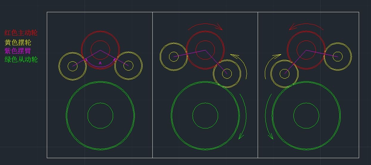

发表于 2023-11-27 09:26:20 | 显示全部楼层
喂我袋盐 发表于 2023-11-23 11:02
受教了!朋友研究过这个玩具车?记得以前@魍者归来 大佬也经常发一些解剖文具,玩具内部机构的小视频,很 ...
老哥不给拍照,就大概的画了个草图,主动和从动依靠摆轮连接,主动轮的顺逆旋转有对应的摆轮和从动轮啮合,从动轮的输入会因为两个摆轮而切断。

发表于 2023-11-27 10:41:07 | 显示全部楼层
清开灵 发表于 2023-11-27 09:26
老哥不给拍照,就大概的画了个草图,主动和从动依靠摆轮连接,主动轮的顺逆旋转有对应的摆轮和从动轮啮合 ...
谢谢分享。
如何确定不撞齿?只有慢速啮合了吧
发表于 2023-11-27 11:57:56 | 显示全部楼层
喂我袋盐 发表于 2023-11-27 10:41
谢谢分享。
如何确定不撞齿?只有慢速啮合了吧
是的,这个只是一个智能锁类的应用,低速,低载荷,精度要求不高。
发表于 2023-11-27 12:45:15 | 显示全部楼层
图2和图3如何切换呢?旋转换向就自动切换吗?
发表于 2023-11-27 14:12:30 | 显示全部楼层
是的,跟随主动轮旋转方向摆动。
