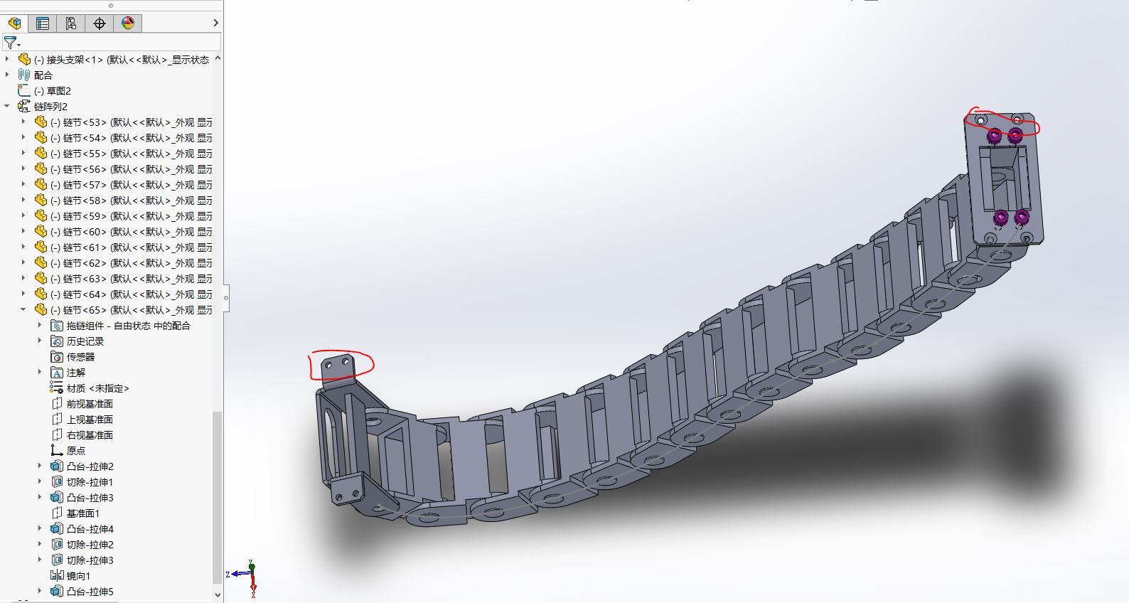

在大装配体里让拖链两端接头的安装孔与平面分别与装配体里面的两个零件进行配合,但是其中一个接头的安装孔与平面与某零件配合后,再将另一个接头的安装孔与平面与其配合时就会发生过约束
这个拖链的链节我是用 “链阵列”阵列复制的,不知道是不是有影响,请指教,谢谢!

刚才看错楼主问题了,直接在怡合达下载模型,不用自己阵列

有影响呀,你阵列的对象,没法实现与其他零件配合吧!
