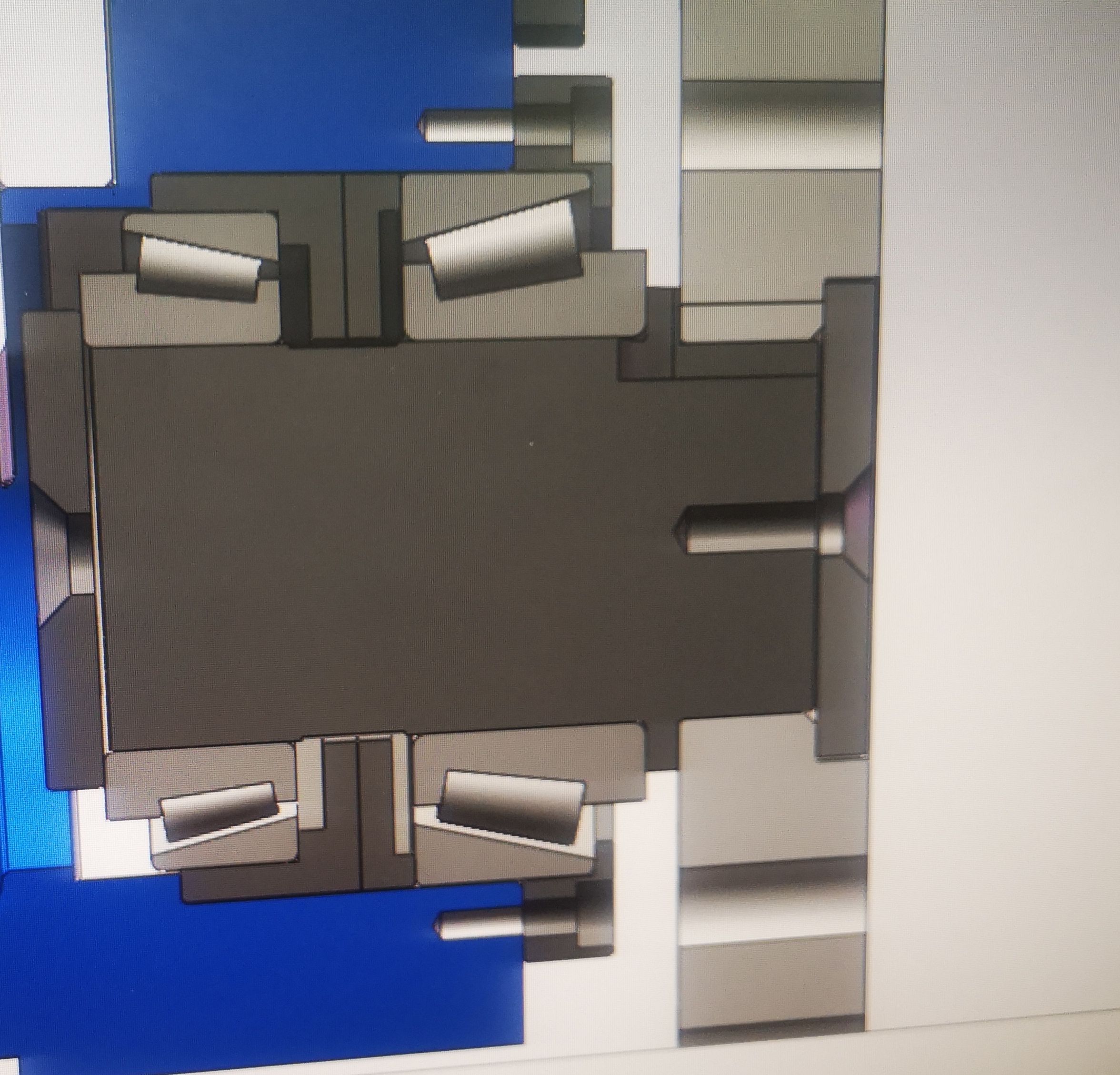

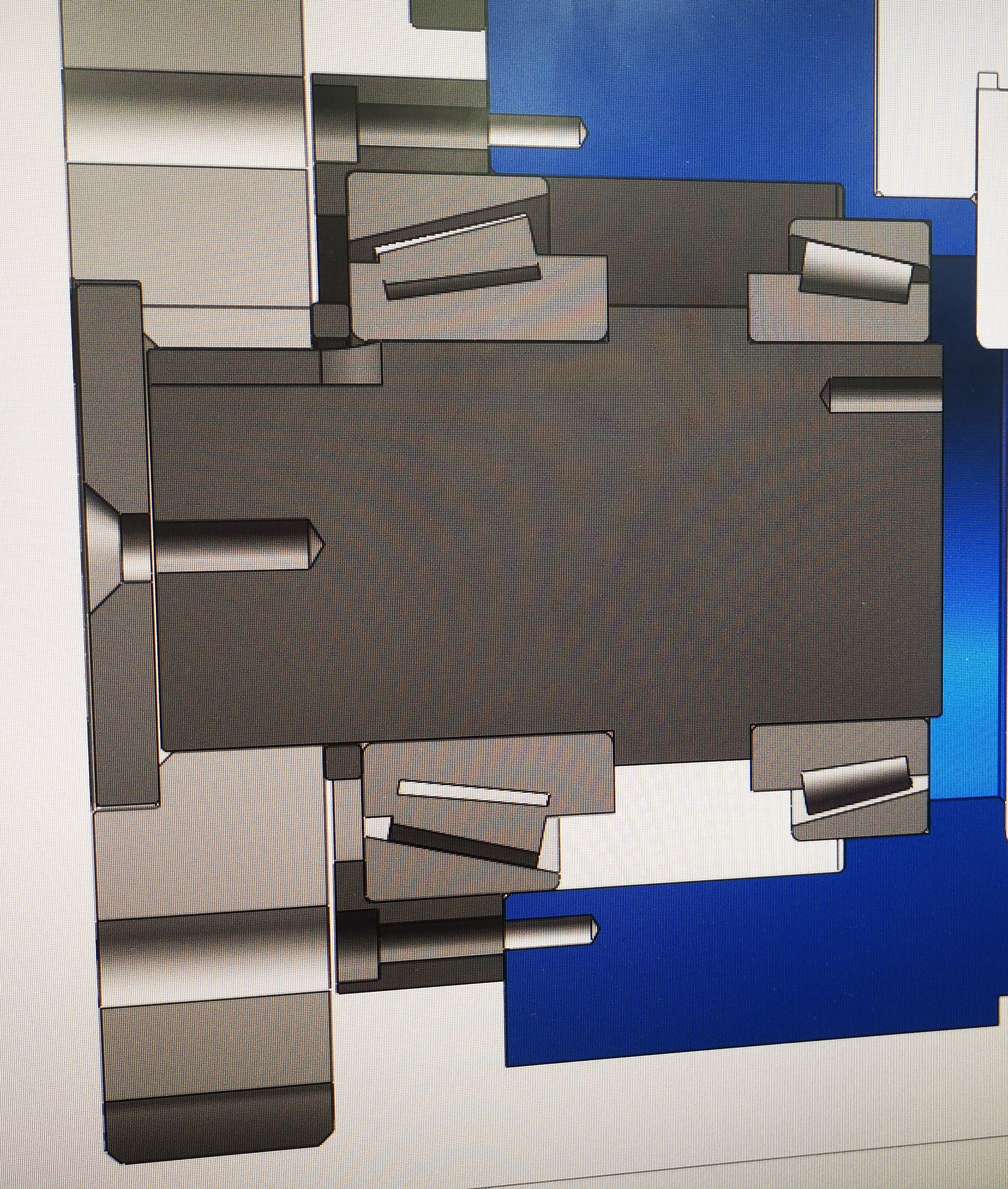

成对圆锥滚子轴承什么时候背对背布置,什么时候面对面布置?查资料是力在中间面对面,力在外侧选择背对背。一定是遵循这个原则嘛?圆柱齿轮(惰轮),悬臂式结构,伺服电机驱动,速度不快,一开始采用深沟球轴承,运行后发现齿轮转到时会出现摆动。想更换圆锥滚子轴承。成对圆锥应该怎么布置合适些? IMG_20230409_192535.jpg

发表于 2023-4-10 08:36:07 | 显示全部楼层
这两个轴承掉头更好。你目前这个布置,稳定性差点。
 楼主| 发表于 2023-4-10 10:01:15 | 显示全部楼层
面对面布置感觉是稳定些。不是特别明白怎么选择背对背和面对面布置
这个型式更稳定,您可以看看手册。滚子与轴线相交线距离会远些。  发表于 2023-4-10 10:09
