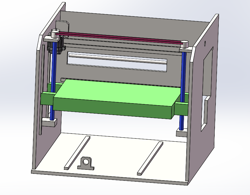

上图壁板左右跨距600mm,绿色滑台自重10kg,上下行程280mm,直线速度40mm/s,蓝色为两根Tr16*4,左侧一根电机驱动,红色为同步带,将左侧动力传递至右侧丝杆,导向为直线导轨,左右各两根,滑块左右各2。自己担心上下运动时两侧不同步而卡滞,大家有什么好的建议吗?

上下走的时候存在松边和紧边变化,有可能卡住的。考虑下一根同步带把两个同步轮和电机同步轮一起连起来,或者加个张紧轮把同步带调紧一些。
谢谢你的建议!  发表于 2023-4-7 16:42
发表于 2023-4-7 16:45:47 | 显示全部楼层
电机这边紧点,通过同步带的那个丝杠和平台联接给点浮动可以不
这个思路不错!  发表于 2023-4-7 16:48
发表于 2023-4-7 17:07:28 | 显示全部楼层
可以将电机中置,即上面那块放置同步带轮的板两边做成一块整板,步进电机放在中间,四分位放涨紧轮。简图上是四导轨,没有画丝杆螺母的位置,有点看不明白这里的设计意图;如果负载稳定且可以确认没有径向载荷,可以取消导轨的
绿色平台上有东西,电机中置结构上排布不开,不过你的建议又多个思路,谢谢啦!  发表于 2023-4-7 17:16

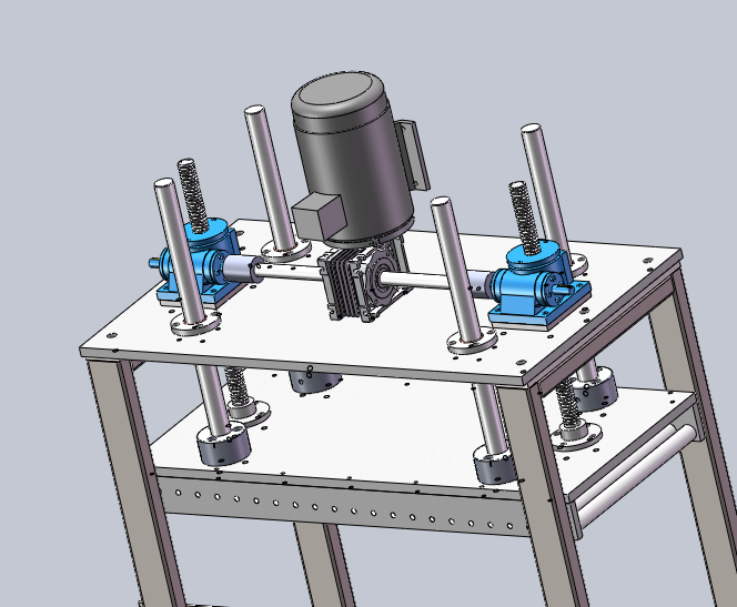

发表于 2023-4-7 17:20:18 | 显示全部楼层
我是这样保证两头同步的,减速机也可以装在一端
成本贵1000倍,你确定你用得起  发表于 2023-4-7 21:46
嗯,这个刚性比同步带好,应该更容易保持同步。  发表于 2023-4-7 17:22
发表于 2023-4-7 17:29:18 | 显示全部楼层
同步带大跨距垂直传动,不是刚性连接,两边会不同步导致卡住,条件允许两边独立动力驱动,使用龙门功能同步
发表于 2023-4-7 17:57:29 | 显示全部楼层
计算 偏载的间隙和导轨摩擦角
如果导轨摩擦系数太大 容易憋住
发表于 2023-4-7 18:02:02 | 显示全部楼层
这结构是不是容易过定位导致卡顿
这是非常成熟的机构,同行一看就知道是什么机,精度要求极低,成本也很低  发表于 2023-4-8 08:13
发表于 2023-4-8 03:49:46 | 显示全部楼层
o(*≧▽≦)ツ:;:
两边各用一个电机驱动,
共用同一个控制电路和脉冲
发表于 2023-4-8 07:12:53 | 显示全部楼层
不用担心,跨距才600载荷也不大。我们用双气缸工况不如你都不卡顿。
