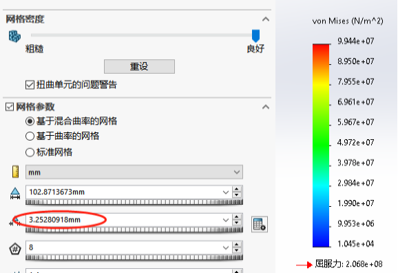

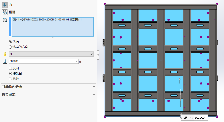

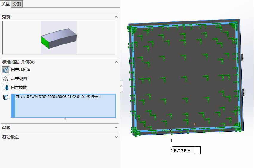

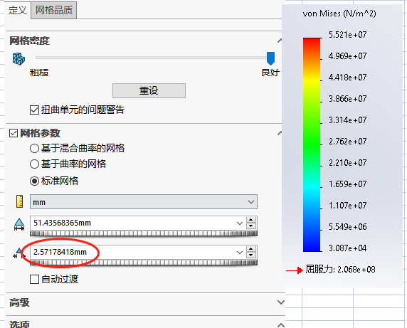

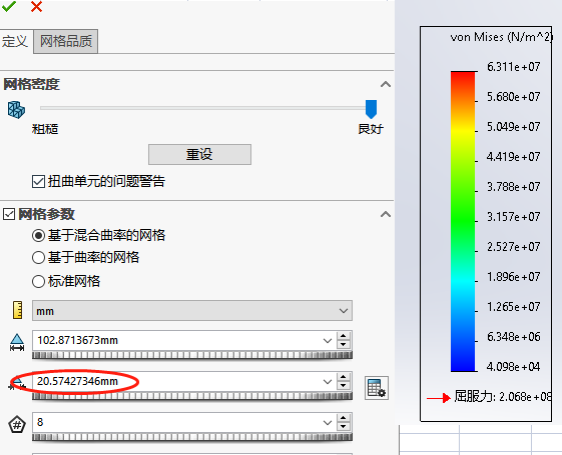

SolidWorks受力分析,现在是这样的一个问题,同一个固定夹具,施加想同的力,第一个用标准网格,把密度调到最右边,网格粗细为2.5mm,结果是是5.5x10^7,第二个是基于混合曲率的网格把密度调到最边上,网格粗细是20.5mm,结果是6.3x10^7,第三个是基于混合曲率的网格把密度调到最边上,并且把网格粗细改成3.25mm,结果是9.9x10^7,那么我该用哪一个数据

发表于 2023-4-7 16:31:47 | 显示全部楼层
你调的也不是网格大小啊,那是公差
 楼主| 发表于 2023-4-7 16:35:50 | 显示全部楼层
yhy9918 发表于 2023-4-7 16:31
你调的也不是网格大小啊,那是公差
感谢您的答复,我看到上面是写的最小单元大小,那么我应该怎么设置呢,这里的值不相同  差距这么大,怎么设置接近真实值
发表于 2023-4-7 17:33:38 | 显示全部楼层
网格大小不一样,得出的值不一样是正常的,至于网格大小是不是合理,要看实际仿真图,如果仿真图里面的红色区域覆盖超过了3个网格,一般就是准确的,再改网格大小,值得变化一般也不大
发表于 2023-4-7 18:50:54 | 显示全部楼层
1,你这个是应力寄异,不是应力集中。所以是建模有错。
2,工程上你看着红色有几个单元就大致可以(例如前面有人说的三个)。。
3,不要指望数值准确,X/0,你觉得你能得到有意义的结果吗?你这地方就可以看成是除数为0.。
发表于 2023-4-7 20:09:09 | 显示全部楼层
应力不收敛,一个都不能用。
