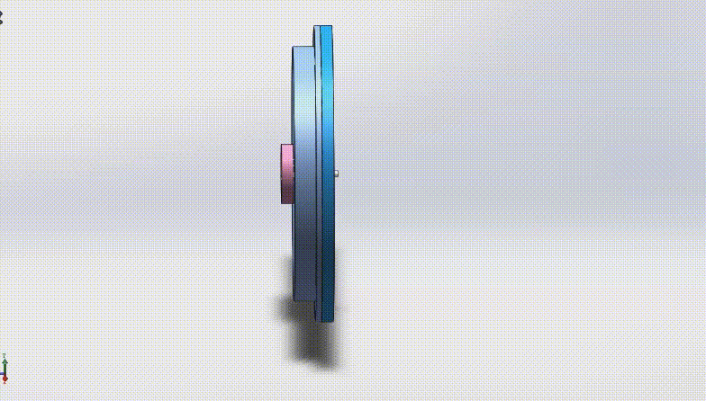

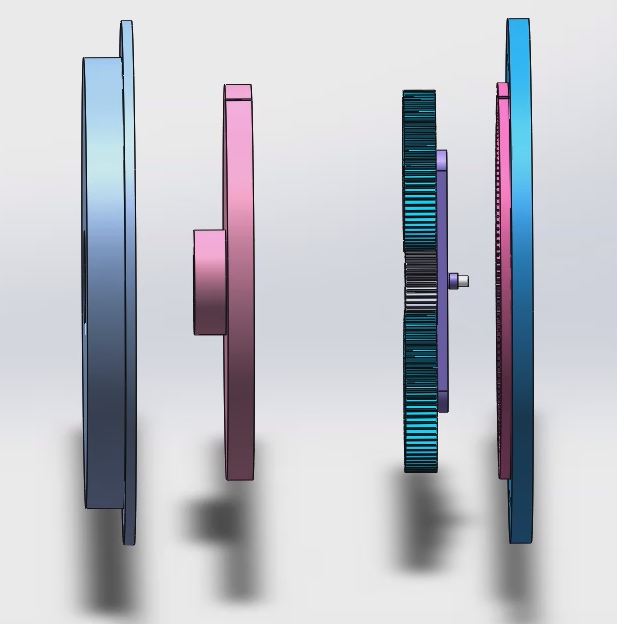

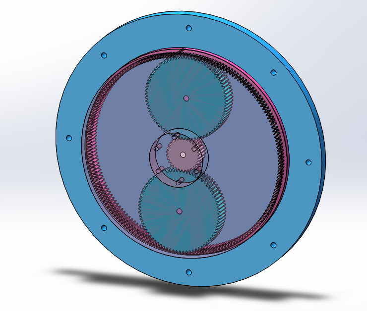

前辈帮看看这个能不能正常运行
我把谐波减速器的柔轮换成钢轮 太阳轮转7圈行星齿轮转一圈,输出转2个齿。
补充内容 (2023-4-3 18:31):
右边的齿圈固定,输入端的行星齿轮架在里边转动,带动左边的输出齿圈。我在sw里边仿真能动,

到底是谐波减速器还是行星减速器???而且你连正脸都不给看么?
 楼主| 发表于 2023-4-3 18:18:25 | 显示全部楼层
行星是一级减速,有没有都可以。太阳轮转7圈,行星架转一圈,行星架转一圈,输出端转2度左右。
 楼主| 发表于 2023-4-3 18:54:14 | 显示全部楼层
sw100rpm动图 和正面图
