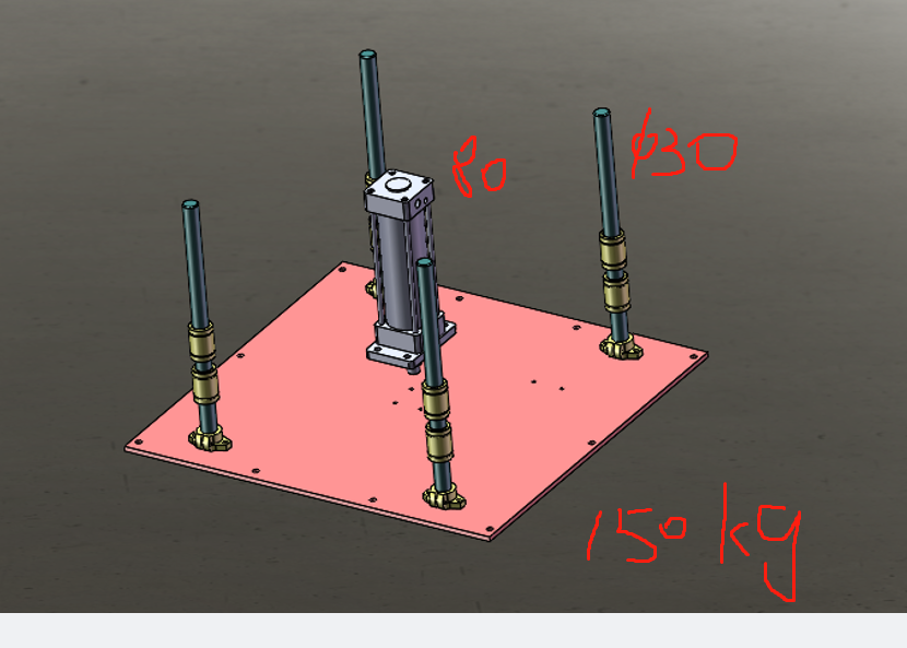

之前都是按经验和参考图,这次用公式算了算 感觉有点不对劲
80缸径理论出力  250KG   但是垂直升降  负载率的选择有点头疼,SMC第一页的建议  要小于等于0.5    130~150KG的物料就不一定拉的起来了

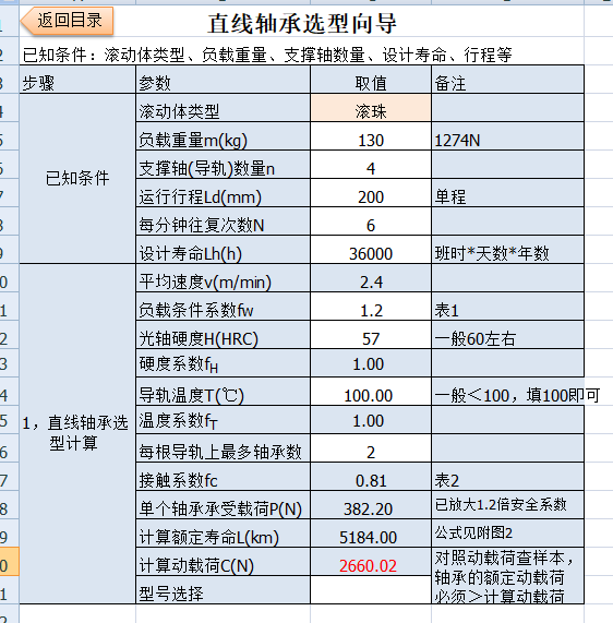

还有直线轴承的选择,一般都是的30的轴心   LM30UU,算了一下动载荷达到2600,额定载荷才1600,无语
实际上之前的设备经常也用的30的  重量也挺重的   倒也能用........
是不是 哪里算错了

直线轴承额定负载和受力方向有关系,30的轴怎么能不够用
 楼主| 发表于 2023-4-4 08:08:18 | 显示全部楼层
直线轴承的动载荷不够
我把使用时间改成1年就 够用了
默认就是使用2年 1天10小时
改成35的了    省心
发表于 2023-4-4 08:12:24 | 显示全部楼层
150KG的东西,滑板的面积多大?
估计16,20的导杆足够了
