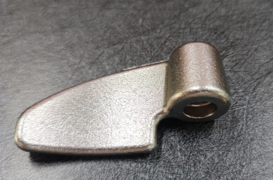

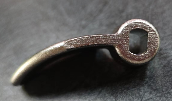

如题,请问大家小熊这款和面机的和面刀头是怎样加工的,主体不锈钢304,基材铝合金ADC12,涂层聚四氟乙烯。
和面刀头1
和面刀头1
和面刀头2
和面刀头2
发表于 2023-3-30 15:58:06 | 显示全部楼层
瞅着像铸件
发表于 2023-3-30 16:07:38 | 显示全部楼层
看上去像铸件,铣了下端面。那孔都不像线割的,估计是手工打磨了下
发表于 2023-3-30 16:07:49 | 显示全部楼层
铝的,压铸可能较大
 楼主| 发表于 2023-3-30 16:09:50 | 显示全部楼层
不是铝的,是不锈钢的,请问是否是精密铸造做出来的
“主体不锈钢304,基材铝合金ADC12”,这个有问题?应该是铝的吧,表面还涂了聚四氟乙烯的,在手上戥一下重量比重就知道了  发表于 2023-3-30 17:15
哦,我家也是小熊的是不锈钢的,但是本色的,不像啥精密铸造,蛮粗糙的。特别是不锈钢的盘子表面特别糙  发表于 2023-3-30 17:04
发表于 2023-3-30 16:24:16 | 显示全部楼层
计算仿真出来的特殊形状还是随意决定的形状
发表于 2023-3-30 17:47:10 | 显示全部楼层
铸造,也可能是粉末冶金
发表于 2023-3-31 08:10:51 | 显示全部楼层
可以精密铸件或者压铸件的,也可能是模锻的
发表于 2023-3-31 08:28:04 | 显示全部楼层
砂铸件,食品用途砂皮都不打磨下够坑的,河北的做这些便宜
发表于 2023-6-8 16:47:25 | 显示全部楼层
粉末冶金
