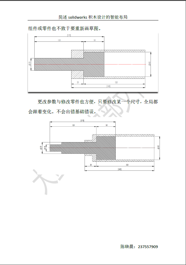

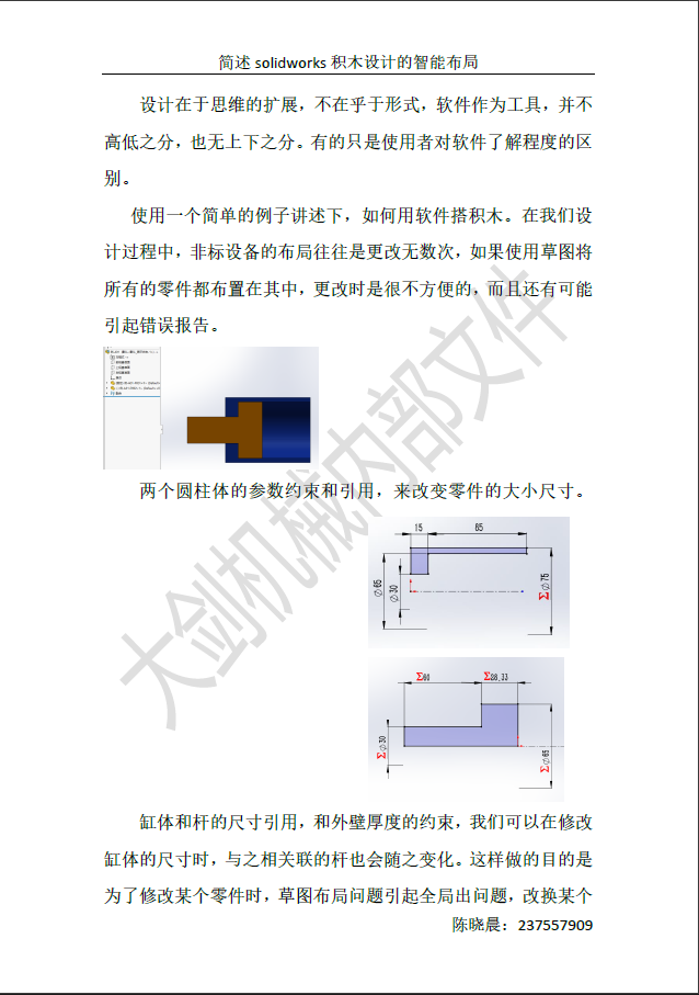

发表于 2023-3-30 14:29:43 | 显示全部楼层 |阅读模式
由于图片不清楚,上传个PDF,如果各位能看到尺寸就不必下载,
里面也只有两页。
简述solidworks积木设计的智能布局.pdf
395.5 KB, 下载次数: 0, 下载积分: 威望 -10 点
发表于 2023-3-30 15:21:56 | 显示全部楼层
哎呀,写那没多内部文件。不就是自上而下的参数研究么?有人早走你前面去了,早就有人对一些部件,比如说啥推拉门啊,双开门啊,机架啊进行了二次开发。只要输入参数,自动生成模型,也不知道有人买没?只要是你成熟的产品,那群搞编程的都可以帮你做,窝火啊
千万不要以为自己设计能力有多牛,其实大多数人包括额自己都没搞清楚高端设计是啥。额现在的理解全是些逻辑思维。逻辑思维,软件不能实现么?估计是没有资本做  发表于 2023-3-30 16:03
是呀,已经设计好了,你可以设计其他去了。当然你可以把你定参数的逻辑一并让程序写进去,比如一个if语句就可以定下你轴径多小后不用打中心孔啊。额只是想举个例子,你设计的产品复制时间比加工产品短多了  发表于 2023-3-30 15:51
那最多叫自动画图,怎么可能叫自动设计,因为输入参数是靠什么确定的。  发表于 2023-3-30 15:25
