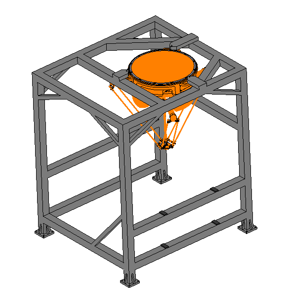

做了一个柔性抓取的案例,用的ABB的蜘蛛手机器人,机架底部已经打了32个M8的地脚螺丝固定,但是机器人速度提升上来之后机架还是会晃动,不知道是什么原因导致的,有没有高手帮忙看一下问题出在哪里,机架结构是否靠谱。

你现在机架会晃动 是因为重心靠上了,调整下重心高度 或者你现在底部给他配重
发表于 2023-3-30 10:20:20 | 显示全部楼层
多简单 ,直接用钢管焊接后,在钢管里灌水泥,重量加了5T
一般大厂也是加重,
发表于 2023-3-30 10:39:10 | 显示全部楼层
机架最大尺寸?机器人重量

 楼主| 发表于 2023-3-30 10:46:14 | 显示全部楼层
702736 发表于 2023-3-30 10:39
机架最大尺寸?机器人重量
机架尺寸1600*1400*1900,主体80方管焊接,机器人重量120kg
发表于 2023-3-30 10:51:01 | 显示全部楼层
管子多大,整体多高,机架与地的接触是不是小了点
发表于 2023-3-30 11:41:10 | 显示全部楼层
确认螺栓没有松动还抖是支柱刚性不足,考虑在支柱与支柱之间多焊接几跟链接管材增强结构刚性,最好还是有配重降低总体重心,这个解决问题才根本一些
发表于 2023-3-30 13:15:13 | 显示全部楼层
钢构也要考虑柔性,就样高耸的烟囱一样.
发表于 2023-3-30 13:46:05 | 显示全部楼层
刚度不够,钢材增厚,内部灌装水泥。在T型点和L型点钢材外皮加焊铁板。
判断是哪边甩动严重一点,
编左右,和,前后的程序全速来回跑起来。
打表看看晃动量。
目测左右是有增强,前后差一点。
另外从编程路径上优化一下,不是直线就是最优。
