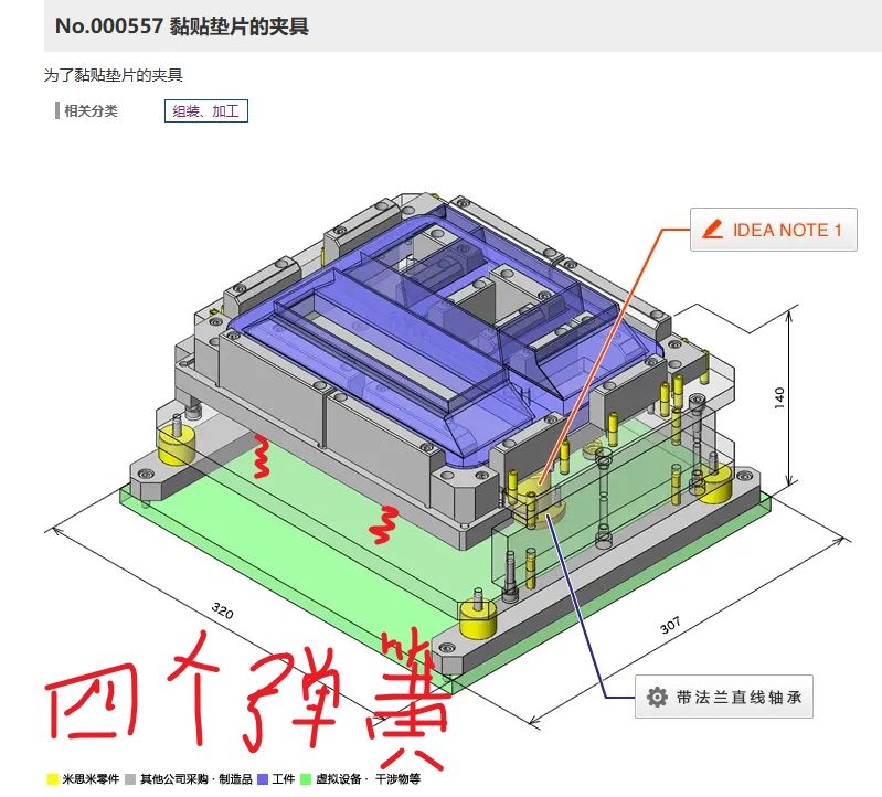

整体结构如图一所示,平台下方有弹簧,放上工件时不会下沉。需要人手动在上方施加压力才会下降,弹簧从预压缩位置开始再压缩15mm时视为荷重达标。工件分为上下两个部分,机构本身实现的功能是将上下两工件粘紧。
官网计算方式如下:
  • 线圈弹簧(SWY12.5-55×4根)
    • 弹簧恒数k:1.12[N/mm]、最大弯曲度Fmax:35.8[mm](目录值)
      装置的无负荷状态下线圈弹簧的弯曲量F1:11[mm](根据模型)、
      根据工件重量为W:3[kg]×9.8=29.4[N],
      29.4[N]<k[N/mm]×F1[mm]=(1.12×11)×4根=49.3[N]
      只放置工件的话装置不弯曲
    • 此外,将工件从上方按压最大15[mm]弯曲时的按压荷重P为
      P=k[N/mm]×(F1+15)[mm]×4根-W[N]
       =1.12×(11+15)×4-29.4=87.08[N]>50[N]⇒合适
    • 个人的疑问是,为什么弹簧的力就可以直接视作荷重了?人手在上方进行下压的力造成的影响呢?

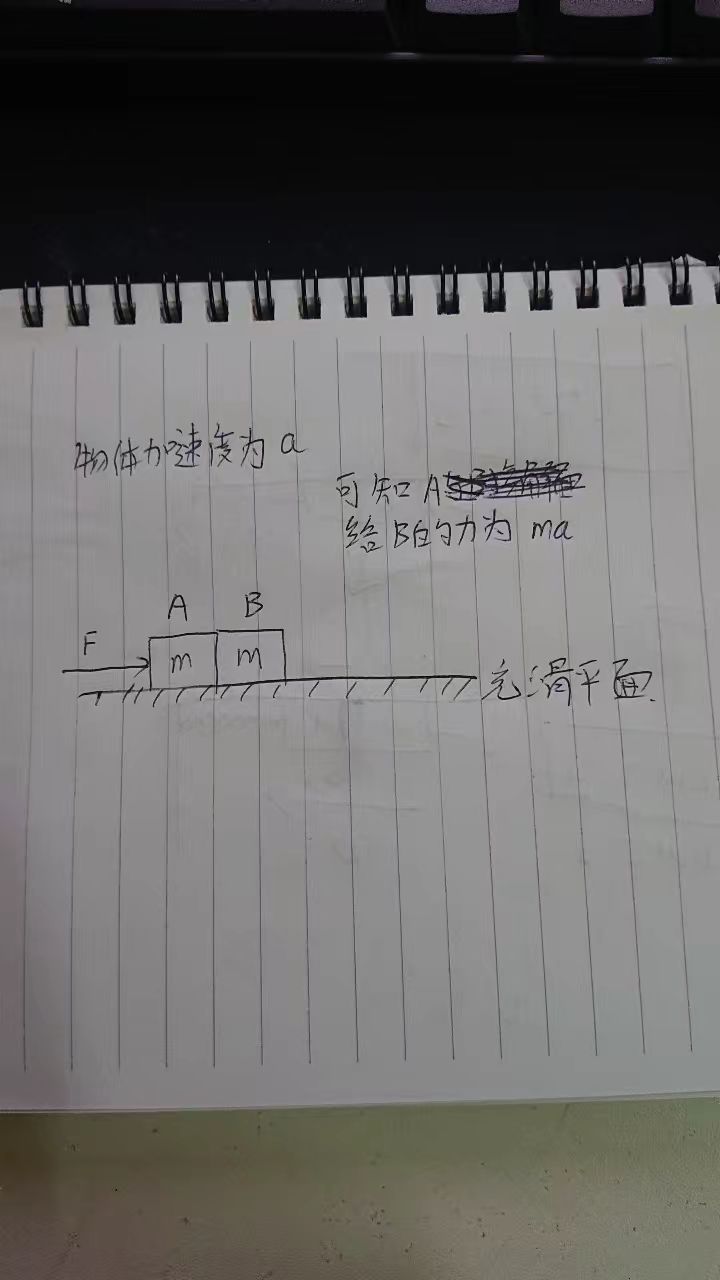

    • 一个其它例子,如图二。虽然图一图二情况不完全一样,但图二起码说明应该考虑加速度,用加速度来算接触面的力,回到图一的机构,加速度不知道,怎么就将弹簧的力视为荷重了。

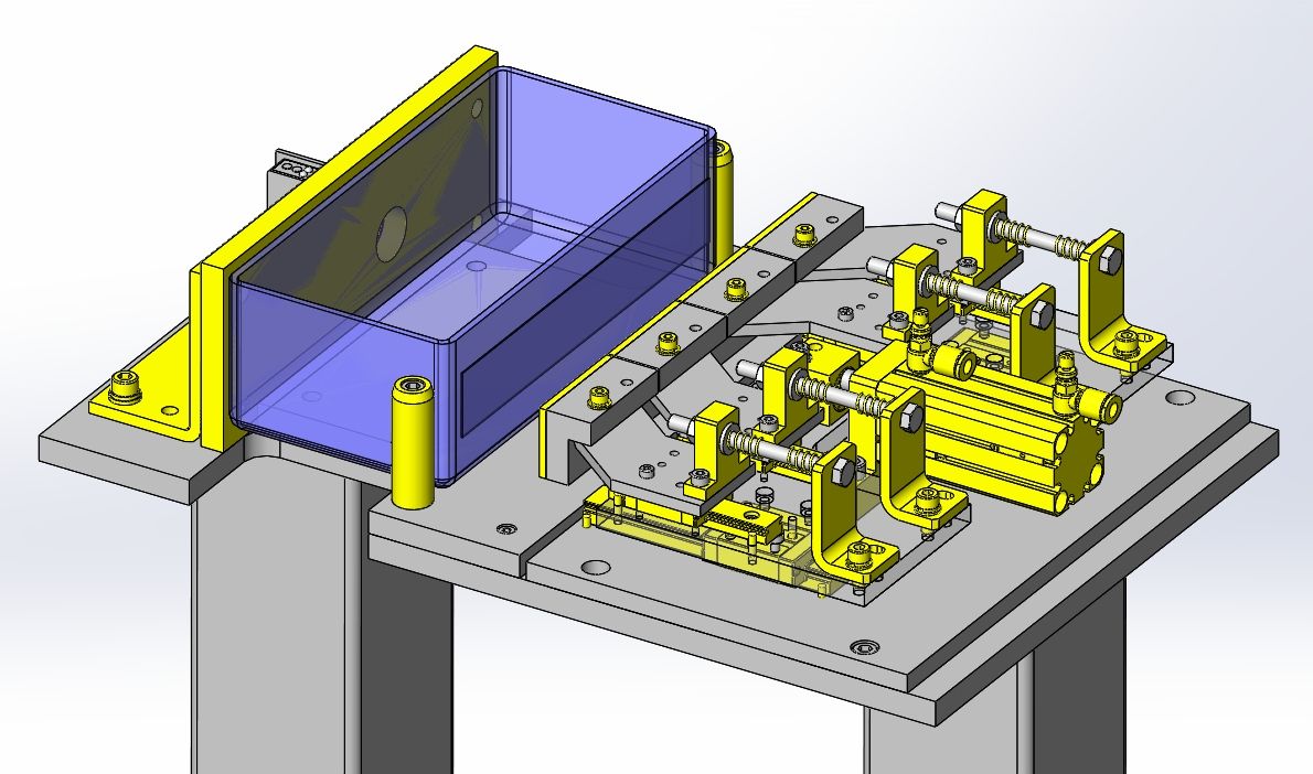

  • 能佐证这点的例子是,利用气缸进行按压的机构中,如果使用了弹簧来控制荷重,通常是弹簧布置在气缸那一边的,卡爪与气缸是通过弹簧非刚性连接。气缸的速度较快,不能看做匀速,但是将弹簧布置在气缸那边,并且保证气缸推杆本身不直接接触工件,而是让弹簧顶着的卡爪去推动工件的话,就无所谓加速不加速都能保证对工件的压力等于弹簧的弹力。如图三(图三功能为等荷重压紧)。
  • 我的想法表达完了,如果上面的想法不对的话,疑问依然是图一为什么可以将弹簧的弹力直接视作荷重。
发表于 2023-3-30 06:08:52 | 显示全部楼层
载荷放上去在自由落体及其它因素作用下, 对弹簧的压力会大于载荷,这是肯定的。
在这个过程中,弹簧的力是持续增大的,而且弹簧力会增大到大于载荷。
当力平衡后,弹簧会反弹......,如此反复,就变成振荡。
振荡的能量耗尽后,变成相对静止,要说弹簧力=荷重,那是平衡后的结果。
至于你用手压,手并不能视作载荷,它只相对于一个力,一个没有质量的力,弹簧的反力=手的推力 这没有问题。
你是否认为手的推力是一个理想化的纯力呢?

平面推A、B,B的受力为B的质量×B的加速度
 楼主| 发表于 2023-3-30 14:21:24 | 显示全部楼层
这点清楚,但是图一案例整个机构都没有检测加速度的装置,也没有针对加速度作任何说明,为什么就把弹簧的弹力当做荷重了呢?
