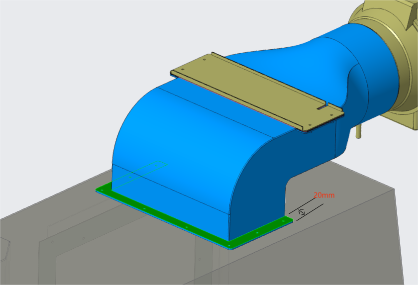

一个抽风系统的连接管与外壳(3D打印 ABS材质)顶部连接,现在觉得用螺丝锁紧,觉得螺丝拆装太麻烦了,求助各位大神有没有比较好的快拆设计!
发表于 2023-3-29 15:44:06 | 显示全部楼层
类似文件夹的弹簧夹结构
发表于 2023-3-29 15:47:50 | 显示全部楼层
  电箱门锁的搭扣应该可以用
 楼主| 发表于 2023-3-29 15:58:37 | 显示全部楼层
DOINGING 发表于 2023-3-29 15:44
类似文件夹的弹簧夹结构
怕弹簧夹紧,会滑动
发表于 2023-3-29 16:10:06 | 显示全部楼层
卓越ly 发表于 2023-3-29 15:58
怕弹簧夹紧,会滑动
怕滑动装两块板子做定位不就好了
发表于 2023-3-29 16:47:42 | 显示全部楼层
外壳顶部接口处做出个法兰l短脖子,在短脖处做出铰链螺栓,螺栓上的锁紧母用蝶形螺母,拆卸和安装连接管时可以用手拆卸和拧紧蝶形螺母,方便省时。
发表于 2023-3-29 16:49:24 | 显示全部楼层
(ง •̀_•́)ง
两長边做个槽,
然后用两卡扣紧固
发表于 2023-3-29 16:51:53 | 显示全部楼层
偏心轮焊个手柄。
搭扣。
快速夹。
发表于 2023-3-29 18:04:12 | 显示全部楼层
弹簧夹 肘夹 自己设计卡块?
