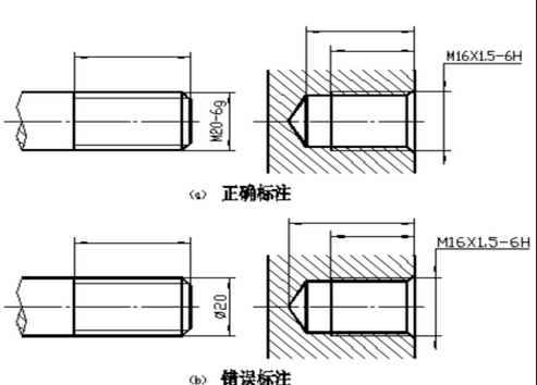

楼主: 难在当下
这种错误怎么避免

还做局部剖视图干啥?,直接虚线显示,在标不快点吗

螺孔为什么不用一样的规格呢,M8和M10差别不大啊?

类似剖切位置用螺纹孔边线或者轮廓侧边线定位(不要直接填写剖切深度),这样可以免掉很多麻烦

这种小错误要重视,不然养成坏习惯,产品图纸数量多了后会很麻烦
发表于 2023-3-29 08:36:50 | 显示全部楼层
细节错误不可避免,只能是养成良好的绘图习惯,尽量减少。多检查。
发表于 2023-3-29 08:52:32 | 显示全部楼层
图纸上尺寸,应该注明清楚,不然误导,失去图纸作用。
发表于 2023-3-29 08:54:33 | 显示全部楼层
你这图还有毛病呀!你家领导给你留面子了,螺纹前端需要倒角。
发表于 2023-3-29 09:15:00 | 显示全部楼层
如果直接画的二维的话,那就自己仔细一点,如果是三位导出的,像SolidWorks软件出工程图,剖切线一定要选中中心点,我之前也犯过这种错误,没有过中心点,三维图尺寸改了,剖视图也跟着变了,关键是尺寸还是自动变化的,本来一个φ6的孔,自己变成了3.45好像, 加工厂还跟着做出来了。只能自己长记性了

我对本部门CAD图纸的要求:实画、实标是底线,画不对标、手动改标、不按标准归集图层的一律不合格。
否则图纸通用性太差,以后效率越来越低。
