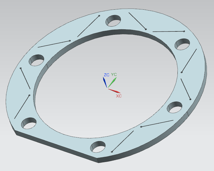

请教:外径120厚4毫米的调整垫片,割了10根槽有什么作用?

发表于 2023-3-28 13:58:08 | 显示全部楼层
歪个楼哈。这调整垫片是干嘛用的
发表于 2023-3-28 14:33:38 | 显示全部楼层

 楼主| 发表于 2023-3-28 14:40:17 | 显示全部楼层
siterkiso 发表于 2023-3-28 13:58
歪个楼哈。这调整垫片是干嘛用的
卧加交换工作台零点定位上,调整锥面贴合的垫片

发表于 2023-3-28 15:19:29 | 显示全部楼层
防止粘在一起?
发表于 2023-3-28 16:18:30 | 显示全部楼层
我猜那个垫片材质比较硬,割了槽就可容纳空气,拧紧可调节密封性
哥们没去德云社可惜了  发表于 2023-3-28 17:01
发表于 2023-3-28 16:28:24 | 显示全部楼层
我认为减小变形
发表于 2023-3-28 16:48:39 | 显示全部楼层
我来猜测一下:
既然是垫片,割那些长缝的目的是让垫片近似分离成各个小的区域,以便提供较大的变形,来适应其它零件的平面度不高的情形
