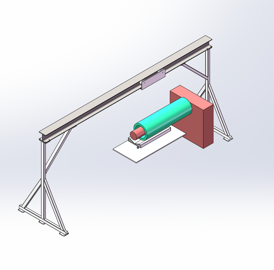

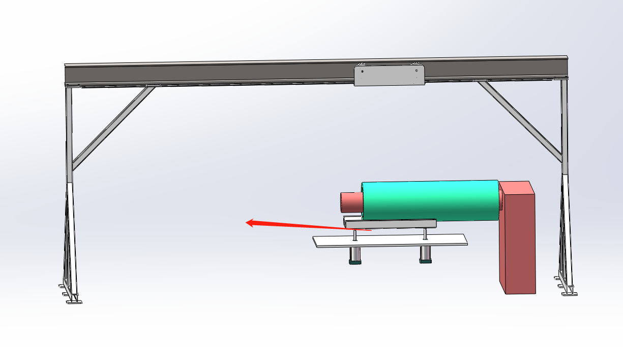

如图,公司想做一个自动卸料的设备,需把图片中的圆筒移出设备,再通过其他装置把圆筒推出移动托盘。工件最大重量在300kg左右,有这种类似的结构可以借鉴吗?
气缸拖住工件后向外移动
气缸拖住工件后向外移动
移动出后需自动卸料
移动出后需自动卸料

发表于 2023-3-21 16:29:10 | 显示全部楼层
顶升,移出辊轴,V型托盘像火车一样往一边侧翻,工件滚动到导轨上
发表于 2023-3-21 16:34:24 | 显示全部楼层
非标AGV车,带顶升的V字滚筒
想要周转、上下料都行。
发表于 2023-3-21 16:44:35 | 显示全部楼层
采用桁架类上下料装置,主要是夹取装置
发表于 2023-3-21 17:22:41 | 显示全部楼层
气缸和永磁铁很容易
回复 支持 0 反对 1
 楼主| 发表于 2023-3-21 17:24:39 | 显示全部楼层
李成亿 发表于 2023-3-21 17:22
气缸和永磁铁很容易
能详细说一下吗?
发表于 2023-3-21 17:30:57 | 显示全部楼层
|-YUN-发表于 03-21 16:29顶升,移出辊轴,V型托盘像火车一样往一边侧翻,工件滚动到导轨上
移动出来机构是想要龙门架式结构出来,相当于吊着,总感觉这样会晃动
 楼主| 发表于 2023-3-21 17:32:45 | 显示全部楼层
gemiusunyi 发表于 2023-3-21 16:25
应该不难啊
问题是你上下料靠夹具还是什么
去看看轧钢厂的上下料视频就通了
上料可以不考虑,主要是下料,需要把工件移动出来,然后自动卸料
