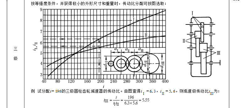

国标的齿轮设计,最大就涉及到三级的齿轮减速比分配问题,请问四级或以上的齿轮箱减速比怎么分配,有没有相关的设计资料。

发表于 2023-3-21 21:47:47 | 显示全部楼层
按等强度设计就可以了,理论上多少级都可以,至少六七级没问题,
 楼主| 发表于 2023-3-22 09:25:30 | 显示全部楼层
但是减速比的分配是怎么分配,按照Zmin=17,齿轮啮合数互质,高速比低速大,自己划分?总传动比达到要求就可以是吧。
